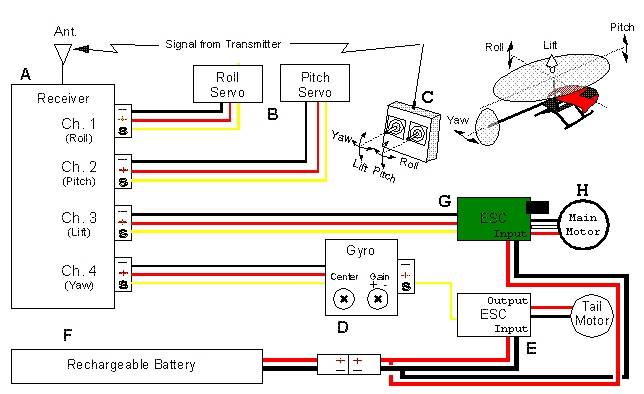

    har en gyro liggende så jeg tenkte å koble på en annen mottaker og to fartskontroller på dragonfly helien min for å kunne bruke en annen sender da walkeraen har pcm. er det noen som har noen tips om hvordan det bør kobles opp eller er det bare å kjøre rudder kanalen til gyroen og fra gyroen til fartsregulatoren til halen ?

    Det er ihvertfall slik jeg har koblet den på min FP piccolo. Gyro inn i rudder kanalen og kontrolleren inn på gyro. Hvis begge kontrollerene har BEC kan det lønne seg å dra ut den røde ledningen på servoledningen til en av de slik at bare en er aktiv.

      ja de skal jeg prøve det sånn. den ble sendt i dag som brev, så kanskje jeg har den på lørdag. Og hvis den e-sky mottakeren fungerer på andre radioer så er det jo ett billig alternativ til små fly/heli. koster jo bare 149kr og noe dårligere en GWS mottakerene kan den jo ikke være. gir beskjed her når jeg har fått prøvd den. har tenkt å bruke en ics300 på hovedmotor og en ics50 på hale. kobler da bort bec på hale regulatoren tenker jeg. er det noen problemer med at halen starter av seg selv når man gjør det sånn.

        Halen oppfører seg litt rart på bakken, men hvis gyroen er satt riktig skal det funke greit i lufta. Vet ikke hvordan den ESC'en din er men min CC må armeres før halen virker (holde haleror til venstre i et par sekunder).

          skjønner. de er vel slik at de må armeres de GWS esc ene også i hvertfall den ics300 for den har jeg en fra før. hvor har du plassert gyro og mottaker. hadde tenkt å sette gyroen der 4-1 boksen sitter nå. men vet ikke helt hvor det lønner seg å sette nottakeren. når vel kanskje ikke disse helien likt oppbygd heller så det blir vel litt forskjellige plasseringer.
            fant ett skjeme på rcgroups der har de tatt bor både + og - og har bare signal ledningen fra gyro til hala esc. trodde - ledningen måtte være med.

              Tror det blir ett fett om du tar bort den ene eller begge, men begge ESC'ene har jo felles "jord" til batteriet så da holder det vel med den gule/orange ledningen. Jeg har bare tatt bort den røde.

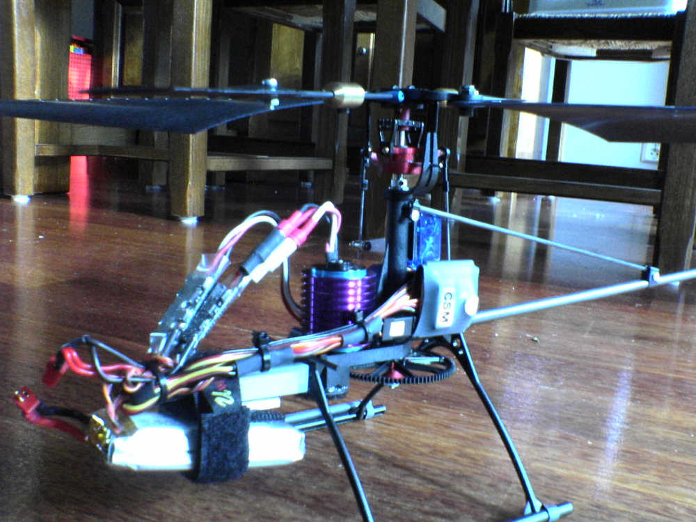

              La ved et bilde som viser hvordan jeg har lagt komponentene. Begge ESC'ene ligger oppå hverandre og så mottageren rett over batteriet. Dette er en Hyperion 4 kanals motager med såkalt Berg teknologi som er helt genial på hvordan den håndterer glitching. En enklere mottager ville jeg prøvd å plassere så langt unna ESC'ene og ledningene til motorene som mulig - blir ikke akkurat enklere når det er to av de
