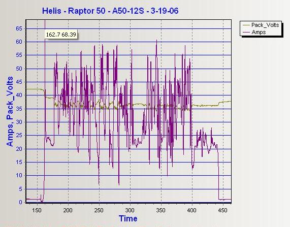

                    Det virker veldig lite med 4000 mah pakker, det er jo bare det dobbelte av en trex pakke. Det som egentlig er interesant her er jo watt som er volt ganget med ampere. Ved å øke volten med flere pakker i serie går ampere forbruket ned. En bonus ved å øke volten er at systemet blir litt mer effektivt og mindre varme genereres.
                    Hvis du ser på grafen til den eraptoren med hacker motor så hovrer den vel kanskje på 22-23 ampere og 3D flyging drar opp til 60 ampere i korte perioder. Derfor klarer den seg også med en 45 ampere kontroller som riktignok tynes litt med topper på 60

                      Og jeg tror ikke man kan regne 22A i snitt på hard 3D flyging... (ref. kurven postet av Lorents), ikke at det kommer til å bli aktuelt på leeeeeeenge.. men allikevel, rett skal være rett.
