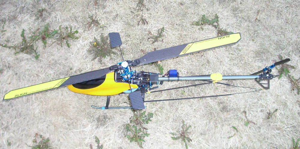

              Fine greier Morten.
              Forresten så har Align også CF blader av CF duk som vel er det som regnes som ordentlige CF blader.
              De har 315 mm og 325 mm, har ikke prøvd disse. De første riktige CF bladene Align slapp var ikke gode. De delaminerte i festehullet.
              325 sort/gul: http://www.align.com.tw/shop/product...71&language=en
              315 sort/gul: http://www.align.com.tw/shop/product...92&language=en
              315 sort/hvit: http://www.align.com.tw/shop/product...91&language=en
              I tillegg får disse svært god omtale og er min favoritt ene og alene pga dekoren. Når jeg går over til CF så må det bli disse
              Selvom de vel er støpte og ikke av duk
