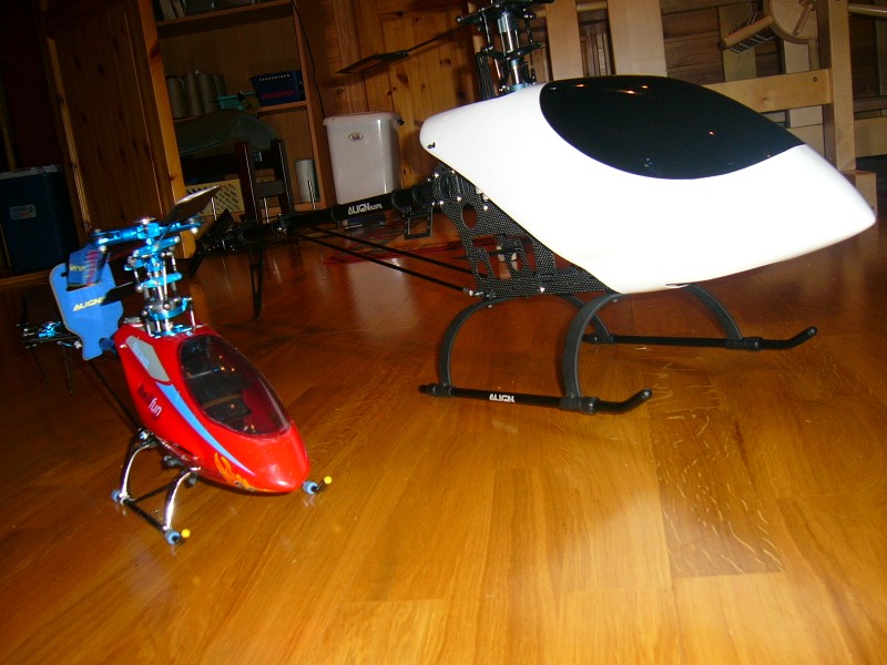

    Byggingen går kjapt og enkelt; neste steg er å bygge rammen. Denne er holdt sammen av bunnplata, tre bearing blocks (til hovedmasta) og en "hexagonal bolt". Rammen på 600 slekter ikke særlig på 450 SE sin ramme design-messig, bortsett fra at de benytter samme material: karbon sideplater, plast bearing blocks og bunnplate.
    Understell og halegirboks montert:
    Legg merke til all monteringsplassen for radioutstyr, det skulle ikke by på store vanskeligheter å skille ting fra hverandre.
