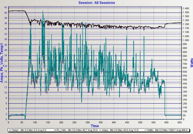

        Her er f.eks. et chart for normal 3D flyging med Logo 14 på 10S:

          Takk, det var illustrerende!
          I dette eksemplet ville en pakke som takler 25A og en motor som takler 750W (kontinuerlig) være OK(?)

            Ja, det burde funke det selv om det kanskje er litt marginalt. Motorene har ofte også oppgitt max "peak" belastning så man bør vel satse på at denne ihvertfall er over det modellen drar.
            Jeg ville føle det mer komfortabelt om lipo pakka kan levere 30-35amp kontinuerlig i dette oppsettet (den jeg har kan vel levere rundt 40 kontinuerlig). Da holder lipoene lengre, de blir ikke så varme og de holder bedre på spenningen under flygingen.
