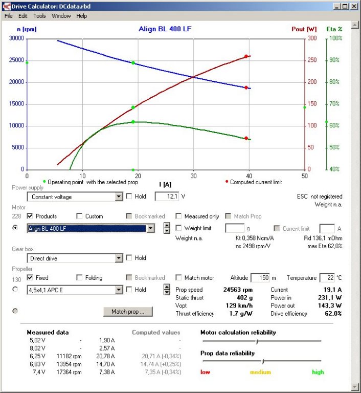

    Mega'en har litt lavere Kv (3000) så du trenger kanskje litt større pinion.
    Fant forresten Align 400LF i databasen på DriveCalculator. Ikke særlig imponerende.... Håper den ikke er representativ for resten av serien.
