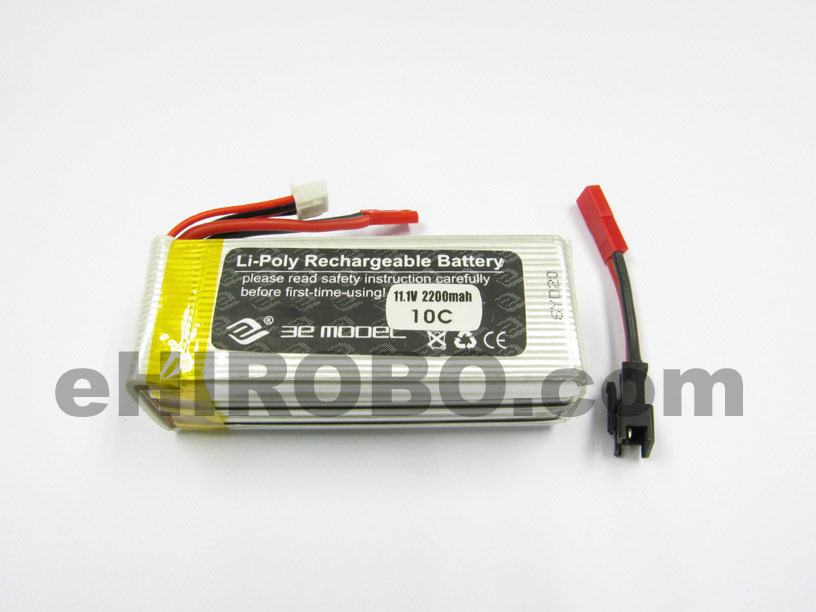

                        Ja det blir spennende. Jeg har selvfølgelig flere spørsmål. Det er 2 kontakter på batteriet (jeg har akkurat det på bildet) Er den røde for å tømme strøm og den hvite for å lade eller kan jeg lade batteriet med den røde kontakten? Hvis det er så at jeg kun må lade via den hvite, hvor får jeg tak i en slik kontakt slik at jeg kan lagen en med bananplugg i andre enden?
                        Mugen Seiki/RB Concept/Futaba 3pk
                        Raptor 50v2/JR 9x
                        • elektrodude
                          • Sep 2006
                          • 1342
                          du skal egentlig bruke begge kontaktene under lading.Den hvite kontakten er til å balansere cellene dine under lading.Så om du skal stelle fint med batteriet ditt må du kjøpe deg en lipo balanserer som passer til dette batteriet.
