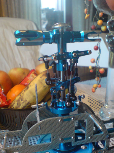

    etter og ha satt min Walkera 60 i bakken da radioen ( den medfølgende) sviktet ble et nytt el.heli inkjøpt og hadde lyst på en Trex men falt for fristelsen og kjøpe et fra XM seller som produserer blådeler til en del forskjellige helier. Security Measure
    kvaliteten på alt ser veldig bra ut fra mitt stå sted (er ingen rev på heli men vet når en mekanisk del er bra) og leveringen kom fort fra USA og ingen toll ...alt ble verdsatt til 28 $ greit for meg....Betalte ca 2000,- for alt med frakt ..ikke dårlig det om det er bra!

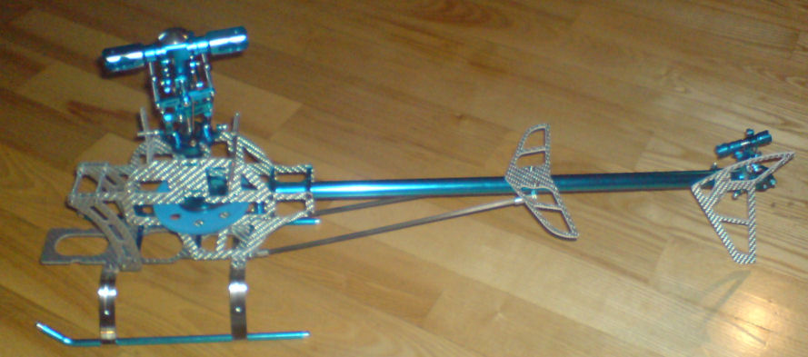

    det kom med fedrig sammen satt hale og hoved rotor mek. måtte skru sammen ramma sette på halen selv, noe dårlig passform på noe og et nålefil sett og en m2 gjenege tapp er en fordel!
    En ting jeg er litt usikker på er hvor lurt det er og la den Alu delen som holder swashplata på plass og skli i den carbon sleiden ...vet ikke om det vil slite denne ut rimelig fort ..men vi får se!
    så langt et par minus litt dårlige skruer (bløte) bør byttes ut med normale m2 unbrako...fulgte med motor men ikke drev ...vet det er fler typer drev men de kunne sluppet nedi et...endel sliping måtte til for og få hoved drevt inpå hoved aksling til rotoren...også manglet hovedlåsingen i bunn av denne akslen ...så der måtte Walkeraen blø en del.

      han har ikke noe problemer med at den "støtta" til swash plata lugger når det beveger seg opp og ned?? støtta har sikkert et navn jeg ikke kjenner til!!
      Hva slags servoer har han brukt og har han brukt den medfølgende motoren???

        nei den anti rotation greia blir ikke slitt. den er bare for og holde swashplaten på plass. orginalt på trex så er denne i plast. adri opplevd slitasje på den. bruker den motoren som fulgte med. Hitec HS-56 servoer og 401 gyro. funker helt topp

          Det blir jo på en måte feil å kalle dette en T-Rex, slik som trådstarter hinter til i topic. Det er jo mer en kloning med litt andre løsninger, med hode og hale lik Align's T-Rex. Men de flyr sikkert relativt likt hvis servogeometrien er grei osv.
          Når det gjelder anti-rotation bracket'n tror jeg ikke det blir noe problem, den klarer nok det uten problem.
          På en annen side er jo slike kloninger veldig greie alternativer for lav-budsjetts maskiner eller som nr. 2 hvis du kan leve med litt unøyaktighet i passform og sånne ting. Det er sikkert ikke mye som skiller.
            kloning!
            Jepp dette er en kloning ..sikkert på både godt og vondt!

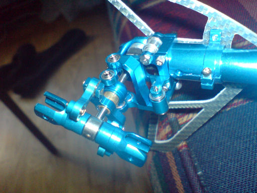

            vil vel si at dette ikke er et sett man bør prøve seg på om en ikke har fletta gerie på mekanikk ..litt filing og tilpassnig måtte til bla. for og få hoved drevet i riktig høyde ..det var en låsering (ala hjulstopper) som måtte tilpasses slik at drevet til halereima fikk riktig høyde til de stryringene som fører denne inn i halebommen.
            Og som jeg skrev ogs litt filing på ramma for og få alu delene på plass,så noe mekanisk forståelse bør man ha og sikkert litt mer heli erfaring en meg!
            Men litt tålmodighet så syns jeg dette ser bedre ut en den Org. Trex SE men det er min vudering!
