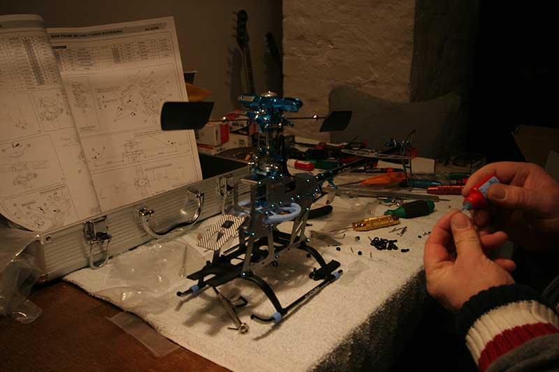

      Da er vi igang
      med byggingen. Hva annet skal man bruke en lørdag til?
      SE´n er utrolig elegant, mye bling, flyr kanskje i morra?

            begynner å ligne noe
            men blir nok ikke ferdig i kveld, tror jeg gir meg nå.
            Men morro er det lell......
