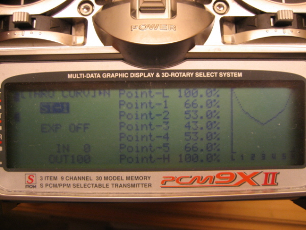

        Jeg bruker følgene pitch kurver
        Normal og trottel hold -5,5 grader 0 grader + 10 grader
        Idle 1 og 2 -10 grader 0 grader +10 grader

              • amundrg
                • 355
                Originally posted by kjella
                jeg har en airskipper 50 med os 50hyper og en pcm9x2 sender,hva mener dere med -10 og +10 i pitchkurve stilles ikke dette i %
                Du kan se på bildene. Men bruk det kun som et eksempel da det ikke vil bli riktig på ditt helikopter
