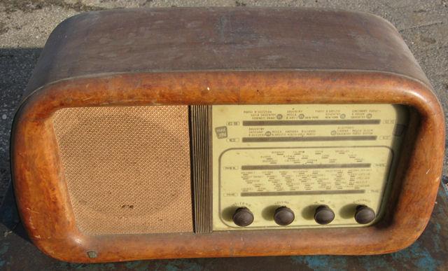

                      V-bar virker som et solid system, men jeg vet ikke om jeg liker at alt må stilles inn via interface på en datamaskin. Det hadde vært veldig greit om de mest vanlige justeringsbehovene var dekket direkte på enheten. Men at alt er på en PC-skjerm gjør det oversiktlig og greit - det er fordeler og ulemper med alt.
                      Jeg synes det er gull å kunne justere ting fra mobilen uten å måtte fikle med helikopteret. Land, tukle med innstillinger, fly igjen, land, etc. Man trenger jo ikke engang å gå bort til helikopteret.
                      Jeg har større problemer med å skjønne de som synes det er stas med potmetere på helikopteret. Det er jo rimelig 1975. Her er forresten neste versjon av BeastX:

                        Samboeren kjøpte en sånn i dag. Kosta 7000. Er veldig HOTT med sånne retroting nå.
                        Visste forresten ikke at BeastX kopierte Futaba? Ligner veldig på den nye radioen deres...
