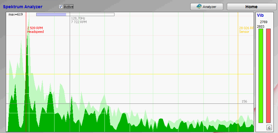

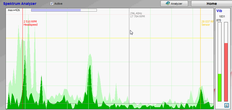

    Jeg har en T-Rex 500 som alltid har hatt problemer med vibrasjon. V-Bar-loggen er fylt med "extreme vibration"-advarsler, og helikopteret har tidvis oppført seg ganske dårlig.
    Jeg har prøvd å bytte tape fra Spartan-tape til Mikado-tape, og resultatet var ganske interessant:
    Spartan:
    Mikado:
    Forskjellen i høyden på toppene er ikke så stor, men det generelle vibrasjonsnivået er mye lavere med Mikado-tapen. Dette er den grønne søyla til høyre som har gått ned fra 2600 til 870. Helikopteret oppfører seg også helt perfekt i lufta nå. Herlig!

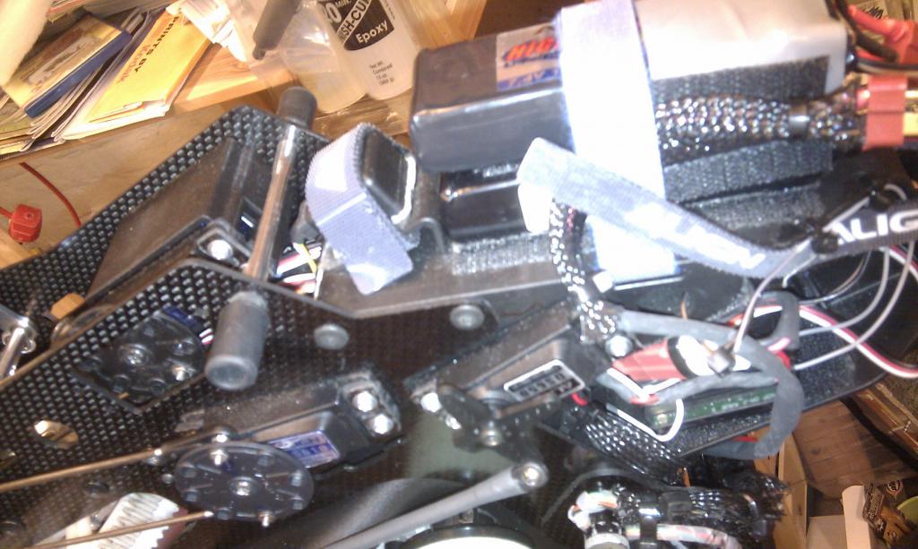

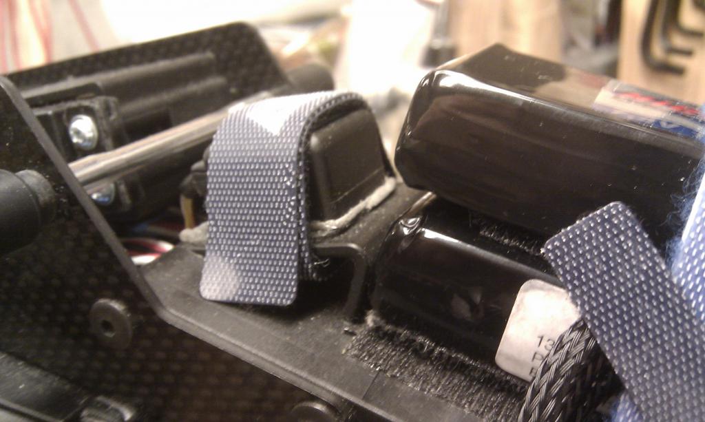

                Jeg forsøkte å ta av med min Align700 med 3G sensoren kunn festet med Gyrotapen. Det holdt på å gå rett på trynet. En meter over bakken begynte den å legge seg over på siden, fikk landet i siste liten.
                Jeg har festet min 3G sensor som vist på bildene nedenfor:

                  Kesundt: Noen mener at borrelåsen lett overfører vibrasjoner til gyroen. Har du prøvd med en strips tredd igjennom en fuelslange? Da blir det press, men materialer med forskjellig hardhet som i teorien skal gjøre det vanskeligere for vibrasjoner/støy å komme frem til gyroen.

                      Jeg tenker også at borrelåsen overfører vibrasjoner, først og fremst fordi jeg har strammet den hardt rundt sensoren slik at den myke gyropaden blir komprimert. Så vidt jeg kunne se var dette nødvendig for å få en stabil maskin.
                      Men, det er jo noe ulogisk her. Komprimere en myk pad, da er det kanskje ikke noe vits med et så mykt underlag i utgangspunktet.
                      Så em harderer tape fra feks Biltema er sikkert en god ide.

                          Den gel-paden til Align skal ha kompresjon for å virke. Jeg vet hvertfall at den i kombinasjon med strips gjennom fuelslange har fungert for vbar-folk på store nitromaskiner.
                          T-rex 700 er litt spesiell også, for der gyroen sitter er den plassen på heliet som vibrerer mest. Hvertfall om du tar av blader og idler den opp.
                          Edit*
                          Men jeg prøvde med det på min 700 for å se om det ble bedre enn 2 lag 3m, men det ble det ikke. Det at heliet begynte å lene seg til siden var hele tiden ikke heliet sin feil, men DX8 :\
