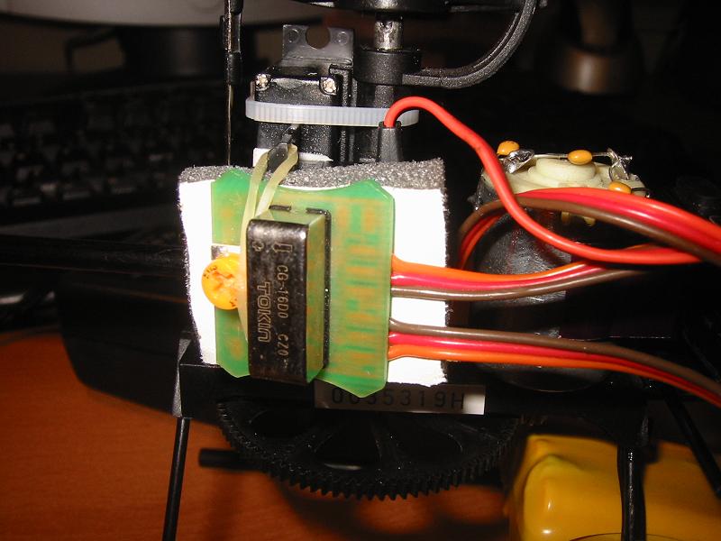

                      Jeg prøvde med krympestrømpe først, men etter å ha krympet den litt, turte jeg ikke stramme mer, fordi jeg var redd selve piezogyroen var ekstremt skjør, i tillegg til at gyroen ble veldig varm når jeg varmet strømpa. Nå har jeg kommet til en løsning som jeg tror skal virke ganske greit. Jeg tok først en dobbeltsidig "puteteip", så la jeg på en skumgummibit, for så å dekke skumgummibiten med tesa's tekstilteip, så la jeg gyroen utapå med 2 reguleringsstrikker over...

                        Ser bra ut. skal bli spennende å høre hvordan det flyr da
