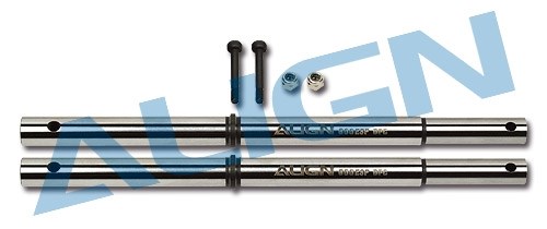

    Under bytte lurte jeg hva jeg skal gjøre med main shaften. Skal jeg bytte den med den som følger med eller bruke den gamle? Eller en annen type??
    Dette står i manualen. Er dette den som følger med?
    Du må bruke DFC-shaft. Den er kortere enn "originalen"

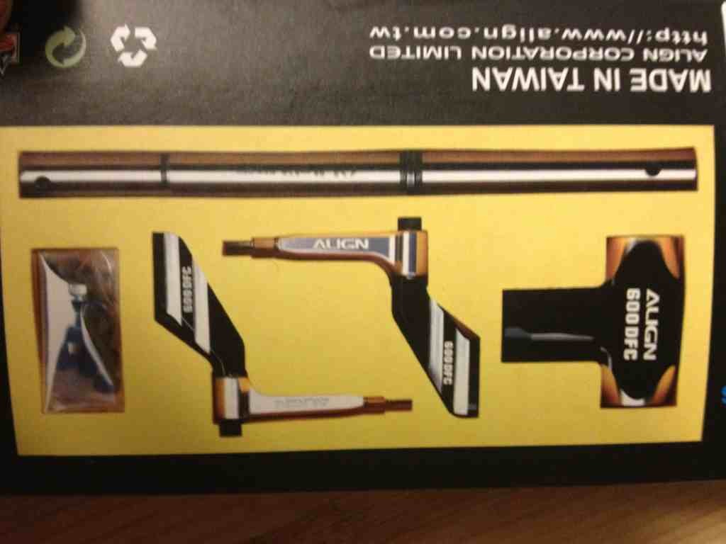

      Trex 600ESP oppgradere til FBL DFC
      Yes, men er det den som følger med i oppgraderings kittet?

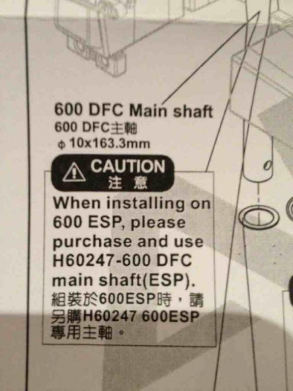

        Jeg tror nemlig det er en egen main shaft for ESP versjonen. Typisk.
        This main shaft is only for T-REX 600ESP model to fit with 600DFC head. Please do not use it on other models and purposes.

                    Glem det. Jeg kan bekrefte det. DFC mainshaften som følger med i oppgraderingskittet passer ikke med ESP versjonen. Arg...arg...£^%#}
                    Da blir det ny bestilling til elefun.

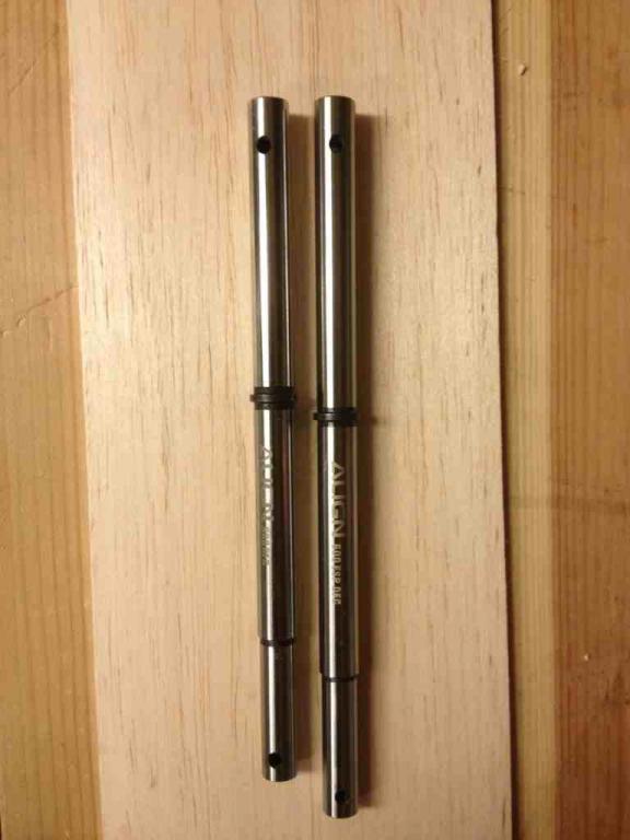

                      Da var riktig main shaft på plass fra elefun.
                      Som dere ser er det faktisk en del forskjell. Den til venstre er den som følger med i oppgraderings settet. Den til høyre er DFC main shaften tilpasset 600ESP versjonene.
