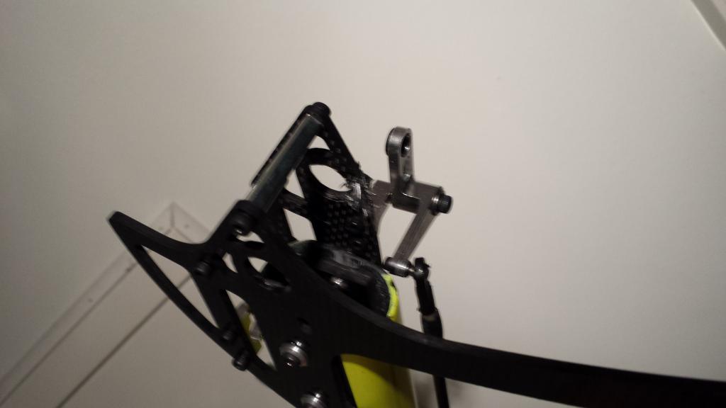

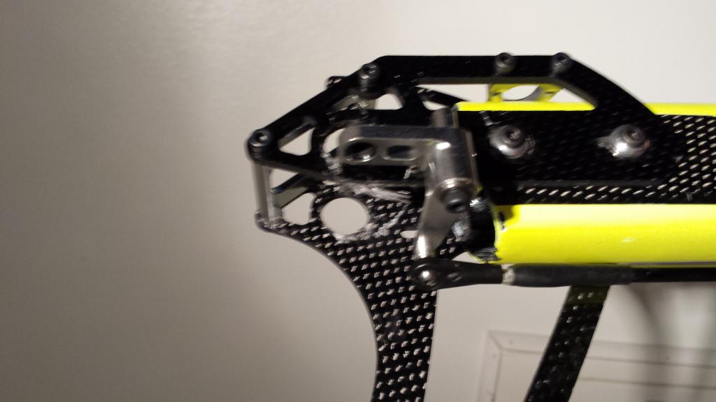

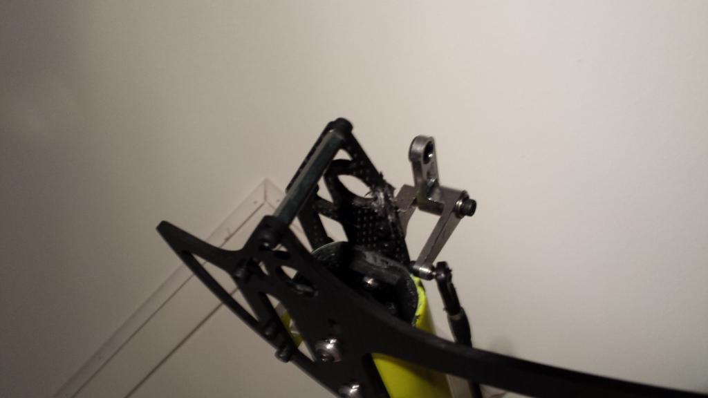

  • irriterende når man krasjer pga. mekanisk feil.. Pulley'en på akselen til halerotor må ha løsnet. Funka skikkelig bra før halerotor bare forsvant. Vet 100% sikkert at den var loc-tite't også for det sakke skjedde med en trex 550 jeg haddde en gang så den var dobbel og trippel sjekket. Er det noen av dere som har opplevd at den har løsnet på goblin?
ID:	603695Click image for larger version
ID:	603696Click image for larger version
    Bruker kun blå loc-tite, men fra nå av blir det rødt på alt som ikke er ramme skruer..
    Fant aldri igjen hale og hale reim heller. Fløy over ett jordet så det gikk ikke så værst. Ser ut som det er canopy, ny halerotor komplett, hoved blader, ett par plast linker, ett batteri, halen er brukbar, kun lakk skader.

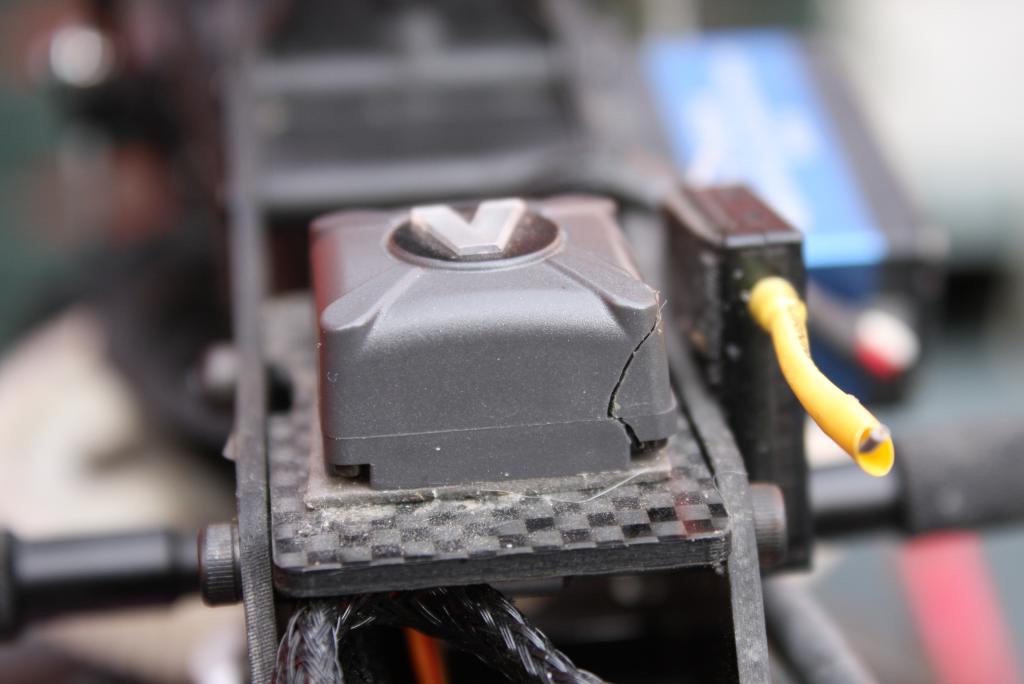

                • såg idag att sensor hade spukkit , så lure på å det er verd å sender till tysland før reparasjon eller bara køper en ny sensor , tror det koster en del å sender pakka från Norge ( neo som vet )
                  Goblin 700 : vbar 5,3 pro
                  HD 500 Cell : brain2
                  DX9
                  • send den som brevpost til tyskland, det går
                    pakke med sporing koster 350? typ (kriminell prising)
                    • du kan vell kjøpe kun casingen?
                      • Originally posted by Trulsen View Post
                        finns ikke
                        since the sensor is very sensitive AND is calibrated to it's three axis in the case, we highly recommend to send it in for service (Access denied | VStabi ) for check-up and repair.This is also why we do not offer the cases for the sensors separately.

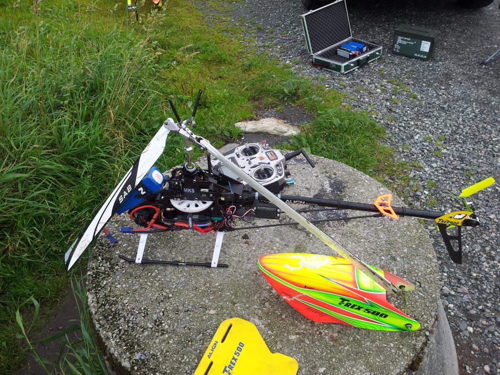

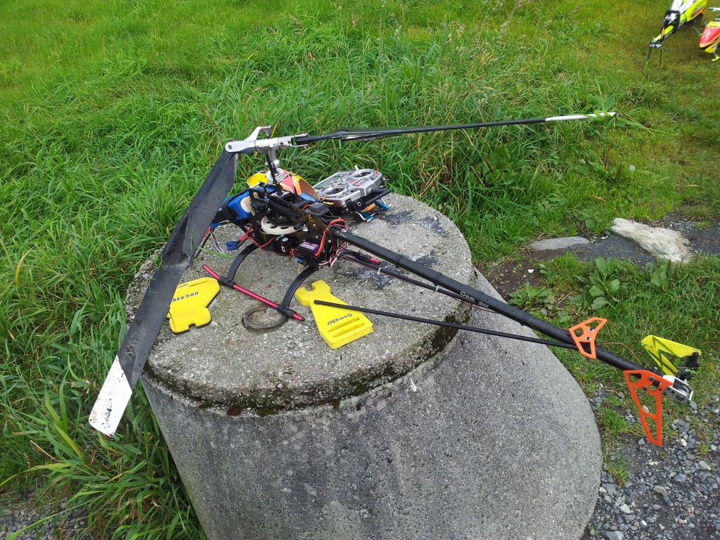

                        • Inverted auto trening.
                          Flippet for lavt, med for mye positiv pitch og for lite headspeed.
                          Spektrum DX8 UTEN PROBLEMER
                          Align T-Rex 600Efl Pro Vbar
                          Mikado logo 600 3D Vbar
                          • hva traff du ? mye skade? synes det var bra ellers!
                            • Traff bakken
                              Hadde nok bare for høy hastighet og traff med halen.
                              Foreløbelig liste:
                              hovedblad, haleblad, torque tube, halebom, aksling til haleblad, fremre umbrelladrev, lager til mast, lager i bladegrips, servoarm til haleservo.
                              Merkelig nok var ikke hverken mast eller feathering shaft bøyd. Mye mindre energi i en auto krasj.
                              Men jeg fant ett haleblad fra en tidligere krasj, og har noen align nattblader som har gåen lipo. Duger fint til inverted auto trening tipper jeg.
