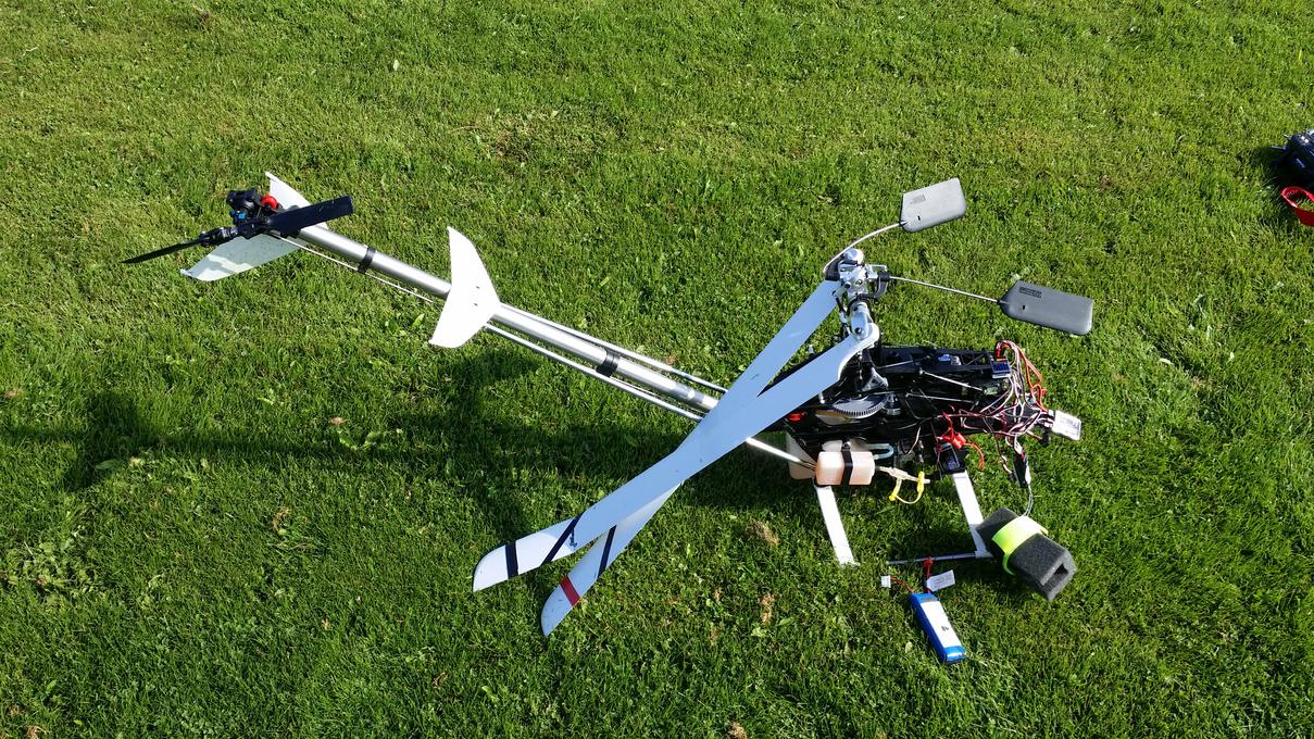

          Det gikk som det gjorde med åkern og jordet! F i H!!!! Det er ikke lov å le nå Jotto! Halesubb ved landing med tilhørende rundvelt. Jeg skal kutte ut helikopter og begynne med papirfly. Da får jeg 500 fly for en 50-lapp! Jeg rekker vel akkurat å bli ferdig med rep til frua kommer hjem på søndag......
          Fra spøk til revolver. Det var en ustabil Raptor jeg tok opp i lufta i dag. Den oppførte seg annerledes enn sist jeg hadde den oppe etter en liten swashjustering. Jeg skal selvfølgelig ikke utelukke at pilotens uvørne hånd spilte en vesentlig rolle her, men, til tross for iherdig trimming på radio så bikket den kraftig med halen og jeg måtte sette den ned (touchdown to crash).

            Nei, var ei fotballbane, gras klarte å få inn TH rett før også.. andre gang den veka her eg ikkje ser hvilken vei heliet tilta forward flight. Trur neste er briller eller dyrare (les større) helikopter å krasje

              Skitt Orand. Greit nok at eg ødela 450 min med null sjangs for reperasjon, men din krasj må koste skjorta? Skaderapport?

                    Det ser nok verre ut enn det er heldigvis. Min korte erfaring er at bom, rotorblader og flybar går føyka uansett. Har akkurat hatt en liten inspeksjon etter hjemkomst og det ser ut som det meste har klart seg. Må vel se over aksler og lagre vil jeg tro..... Heldigvis har jeg alt jeg trenger av deler i hus så det er bare skrujobben som gjenstår.
                    Er det noen som har et tips ift settskruer som har blitt runde? Den stikker ikke ut så mye at jeg får tak i den. Det første som slo meg var å sette umbrakoen fast med lim, men er usikker på om det vil gjøre susen.

                      Bruk en dremel og kutt ett spor så du kan løsne skruen med flatskrujern. Det fungerer alltid for meg. Rotoraksling, featheringshaft, lager for rotoraksling, samt lager i blade grips bruker også å ryke ved krasj.

                        Har ikke Dremel, og det er fryktelig trangt der. Vet ikke om noen som har heller.
                        Må vel strippe ned alt og sjekke over lagre og aksler. Jeg rakk Throttle hold før den gikk i bakken og det så ikke så alvorlig ut men det finner jeg vel ut av en gang i natt.......

                          Ja, på set skruen (liknande den som går inn i motorpinion?) Eg ville prøvd med lim eller loddetinn først. Faren er om du søler at det blir enda bedre festa Om det ikkje går so er jo det fortsatt mulig med dremelløysinga etterpå. Om det er en stor set skrue går det kanskje å bruke torx-bit i omtrent samme size og slå på plass for å få tak. Om det er hode på bolten er dremelteknikken suveren. Eg gjorde det på mange align skruer før eg skifta til andre type bolter av bedre kvalitet.

                            Dette er ikke på Raptoren men en MiniTitan Det er en 1,5mm umbrako. Liten f*** som kun kan nåes gjennom et hull i ramma. Det den som låser rotorakselen i bunnen. Kommer ikke til med Dremel der såvidt jeg forstår. Pussa nylontenner på tirsdag etter enda en litt uheldig landing. Kan vel ikke karakteriseres som en kræsj men tannhjulet må byttes og da må den settskruen ut.

                              Jeg har med suksess et par ganger brukt superlim. Har litt i skruehullet (drypper det inn med en tannpirker), og setter inn en ren unbrakonøkkel som jeg er villig til å ofre. Siden vi snakker om unbrako...jeg kjøpte dette settet med seks blå unbrako trekkere hos Biltema. De ligger nå i søpla, for noe junk. Så kjøpte jeg Align sine unbrakotrekkere. De er bra! Helt slutt på glipping når jeg skrur på T-Rexen.
