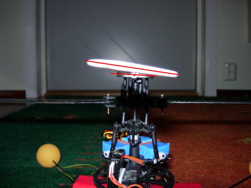

              Skal ikke padsene være level når høyre stikke står i nøytral ?
              Synes dette ser veldig galt ut ? (Se bilde)
              • ThomasB
                • Aug 2004
                • 1305
                de bør være parallelle med bladene ja. ellers kan den bli morsom å fly tenker jeg

                        Paddles skal være parallelle med den ovale delen i midten av flybar som linkene er festet til. De røde strekene indikerer den nåværende vinkelen mellom de to delene, de må være parallelle.
                        Har du satt opp radioen med revo mixing? Den må settes opp slik at den kompenserer med økning i kollektiv. Står det ikke noe i manualen til helikopteret om å sette opp halen?

                          Hei,
                          det du ser på bildet er alerede fikset. Men det som er litt snodig er at iflg. manualen til min Graupner MC-22 så skal hoved rotoren rotere mot klokka dersom hale rotoren er montert på venstre side. Jeg har satt modell type til venstre montert hale rotor men likevel så roterer hoved rotoren med klokka....hmmm...mulig det slik det skal være, jeg bare synes det virker litt rart. Hva med REVO mix jeg finner ikke det på min radio....sorry at jeg er liiiitt grønn på heli.
