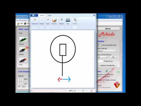

nu har testa lite igen med olika gain på både tail og gov utan noe framgång , gjørde også som på mrmel's video
