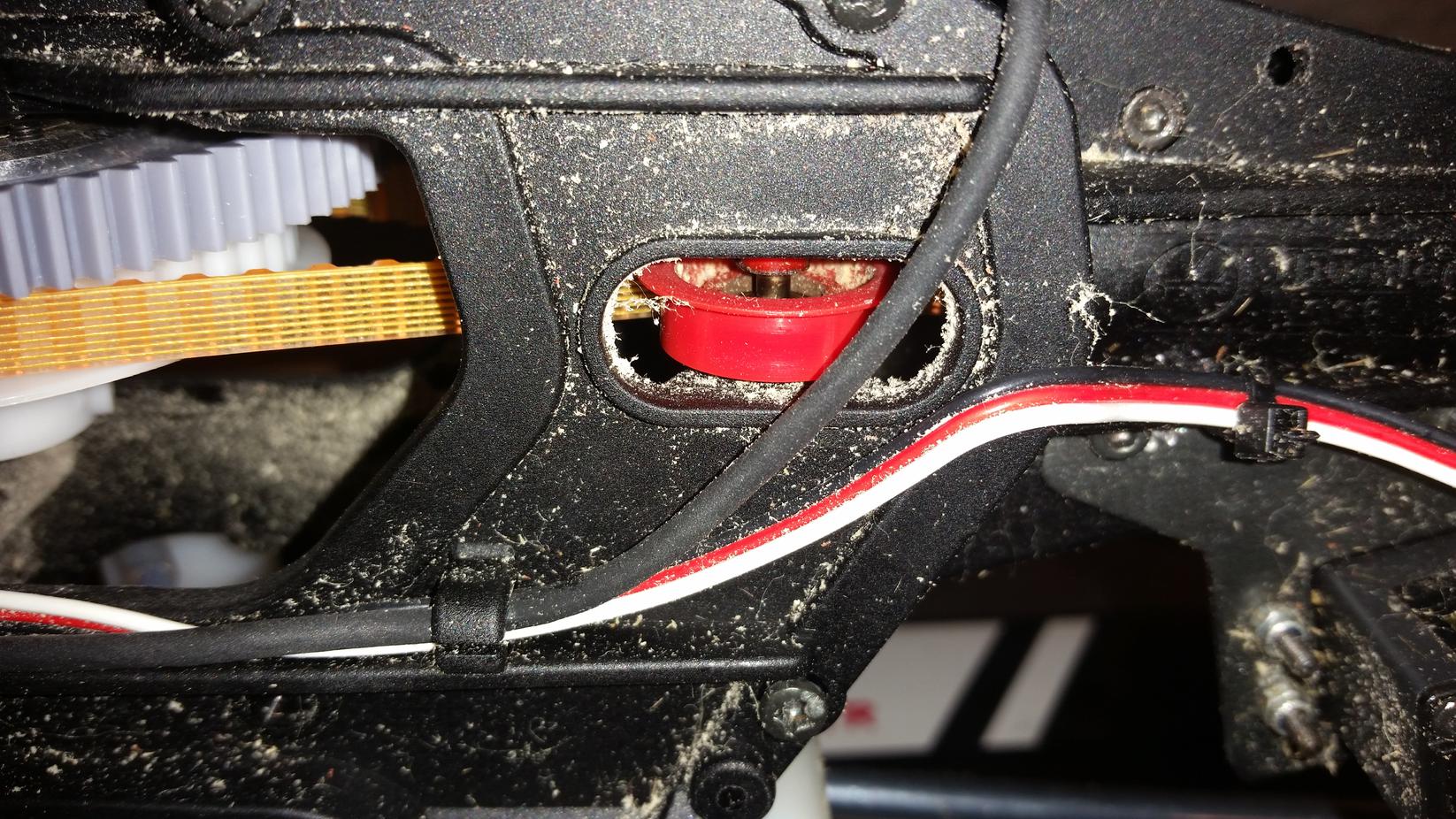

    Slitt fører til drivreim
    Har hatt et bytte av drivreim på min Raptor 50 T. Så ser jeg at et av hjulene som fører reima inn mot bommen mangler den nederste styrekanten. (Se bilde). Det er antagelig årsaken til reimslitasjen vil jeg tro. Dette hjulet legger seg mot overkanten av utsparingen når drivreima dras rundt. Den skulle stått midt i. Har noen et tips for hvordan jeg kan presse hjulet ned? For å bytte disse ser det ut for meg at jeg må demontere hele helikopteret og splitte ramma. Har lite lyst......

    Ja, om det ikke er noen som vet på forum så har jeg fått svar annet sted....... Fint å lese manual, men å forstå den er noe annet. Demonterte alt (nesten) da tipset kom. Trykk, klikk og bytt. Litt irriterende at det var så lett men på en annen side fikk jeg ryddet og rengjort litt.
