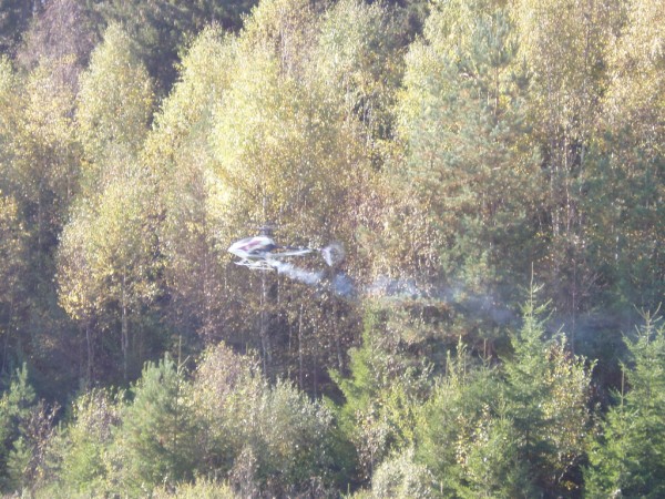

                  har hørt ca det samme jeg. flyr bare litt rundturer så kan ha kjørt en del på lowspeeden. Tror nå dette kan ha en del skyld i problemet. men skal få lagt ut den filmen jeg. ellers så har jeg et bilde så lenge, dårlig kvalitet men man ser tydlig eksosen så det sier jo litt om hvor fet den går.
                    #10 Unapproved
                    her er bildet

                      Byron heli fuel har ikke jeg noe erfaring med, er den helsyntetisk?
                      Det er tomgangsnåla som bestemmer opp til ca 60% throttle og det er derfor kjempeviktig at denne er justert korekt.
                      En riktig justert 50 motor er såppass feit på tomgang at du nesten ikke får satt den på stripa før den stopper.
                      Mitt justerings råd er: skru tomgangsnåla akkurat så langt ut at den ikke stopper.
                      Dette med fuel er ganske viktig, du kan jo prøve en kanne jero 15/15 aerosynt comp. neste gang. Den fuelen kjøler kjempebra samtidig som du får bra effekt.
