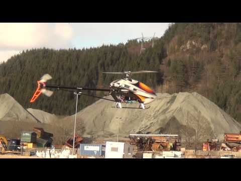

Jeg har futaba s9254 på halen, en svært rask(og dyr) servo, men har bare 3,4 kg/cm og tåler kun 4,8V. Kan ikke skjønne at den skal forårsake problemer.T-REX 550E DFC Beastx, Compass 6HV Brain, Compass 7HV BeastX, T-Rex 500 DFC Pro Beastx, Goblin 500 BeastX, 130X(2), Nano CPX og DX9, Phoenix 4Comment
9254 på en 7HV høres lite ut. Den er verken svært rask eller svært dyr. Den er derimot svært gammel og ganske treg etter dagens standard. I tillegg svak! 😎Interessert i CNC? Join CNC Norge på Facebook

Hvis det er lite og sakte logring, så kan det også være forårsaket av gov gain har jeg merket.---------------------------------------------

Kan jo alltids kjøpe en større, men synes halen holdt bra når jeg flydde sidelengs i stor fart (sikkert sakte i deres målestokk) Og desto mer irriterende om det ikke er årsaken ...
Når jeg beveger på halen så kjenner jeg att jeg kan bevege bladholderene litt att og fram, men jeg aner ikke om det er normalt..

Jeg har en Align DS655. Jeg husker at du sa at du byttet til en dyr Futabaservo og løste problemet. Hvis man må ha en ultramegaservo for å få halen til å stå i ro, så er det feil design i utgangspunktet.Greverud Helikopter-, Whisky- og Kaffeforening

eg har en BLS251 på 6HV, kan vel alltids bytte om og se om det utgjør noe. Ellers har jeg kjent på halen og jeg kjenner ikke noe binding. Den kunne kanskje gått lettere men hakker ikke i noe.T-REX 550E DFC Beastx, Compass 6HV Brain, Compass 7HV BeastX, T-Rex 500 DFC Pro Beastx, Goblin 500 BeastX, 130X(2), Nano CPX og DX9, Phoenix 4Comment
Klassisk er som folk sier å sjekke hvor du har treghet i hale. Binding betyr også treghet. Skal gå så lett som mulig. Overføring til halerotorgrips er en gjenganger på trex iallefall. Også kulelager i bladegrips på halen. Hvis det er i orden, og halen holder bra, og logringa ikke er mer enn det der, så hadde ikke jeg brydd meg.---------------------------------------------

Ja er sikkert ikke noe å stresse medSer det an utover sesongen. Jeg tar det med så får dere kikke en dag vi er på stend samtidig
