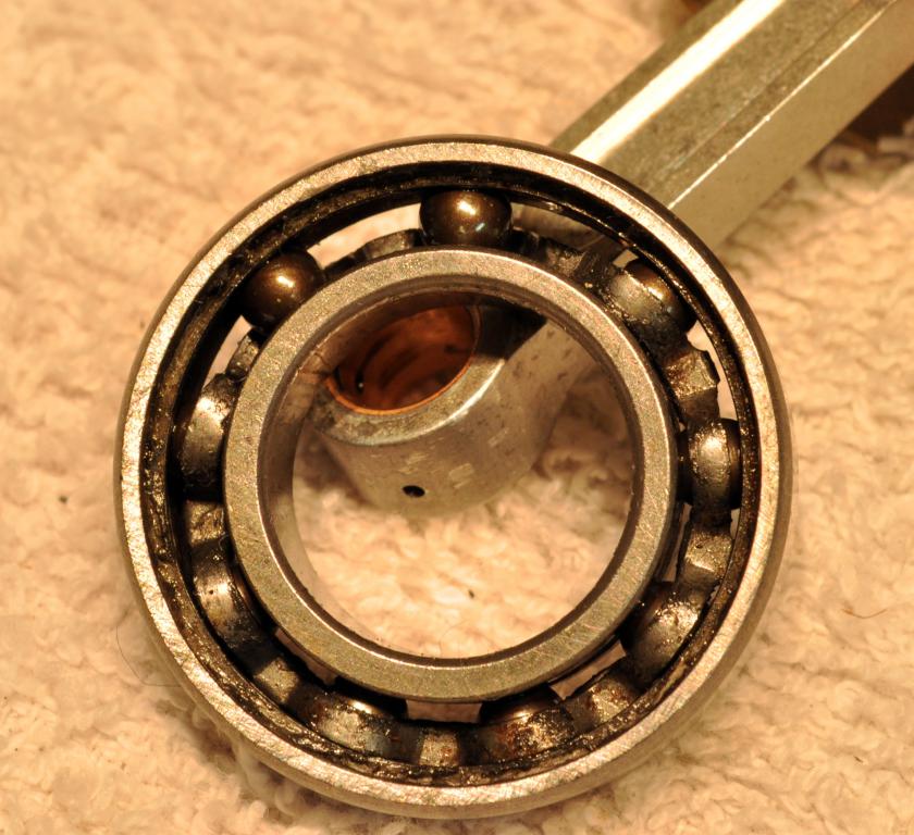

Jeez, det betyr vel at du må bytte stempel, veiv-arm, nytt topp lokk også kanskje .. pga av alt metallsponet som her herjet rundt i motorhuset? ...
Sier du en tank var nok... så god natt for baklageret?

Ikke en tank engang. 20 sekunder hovring før jeg landa for å sjekke temp. Hadde gått ut til ca 1.8 på begge nålene, for å la den nye stempelringen få sette seg pent og ordentlig. Etter det fikk jeg ikke start igjen, og motoren hadde mistet nesten all kompresjon.
Må ha nytt stempel og stempelring. Lagersett fra rcbearings har kommet, så det ligger hvertfall klart.Honeybee CP 2Comment
Orginale OS lager har vel rykte på seg for å være ganske ræva, så jeg bruker vanligvis rustfrie fra rcbearings.com
Men dette var et shielda lager. Vasket vekk det meste av fettet som var inni, men det du synes ser ut som rust er nok bare rester av fett.Honeybee CP 2Comment
Har hatt suksess med OS lager, de har holdt veldig bra med Rapicon fuel og det har aldri vært noe rust å se. Bruker aldri noe afterun olje, bare parkerer helien etter bruk og tar den frem neste gang jeg vil ut. Står dog i tørt oppvarmet rom. Tror endel har rustproblemer i motorene sine når de står i garasjer ol med varierende temp og luftfuktighet.Øystein T.

Metall retainers, altså det som holder kulene på plass, har gått i stykker og stempelet har fått lov til å tygge på bitene som har funnet veien opp dit.
Mine helier har egen isolert bu med en liten varmeovn å stå i. På vinterstid er det fra 5-15 grader der avhengig av hvor mye jeg selv sitter der oppe å mekker. Så rust har jeg til gode å finne i noen lager jeg har.
OS selger jo også baklager med metall retainer, og det er kanskje dette som har fått litt pepper?Honeybee CP 2Comment
