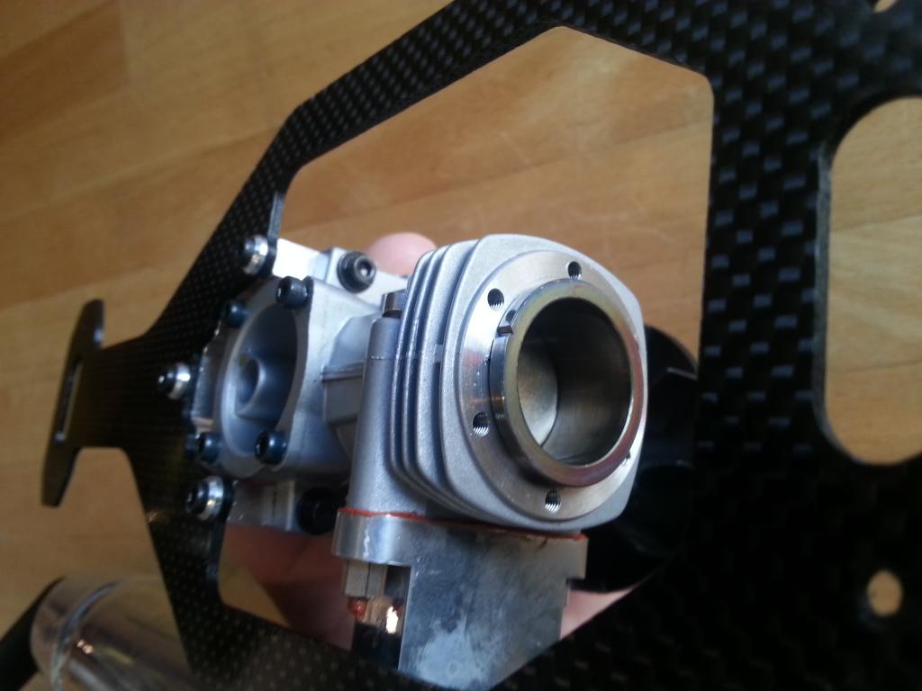

            Da tror jeg jeg har funnet feilen..
            Noen som ser noe feil på bildet?

            • Genic
              • Aug 2005
              • 329
              Litt rotasjon i sylinderforingen?

                Align 55H går ikke helt som den skal etter lagerbytte..
                Ser ut som lineren er satt inn feil?
                  Stemmer.. Den må ha vridd seg litt når jeg skrudde på toppen etter at jeg skifta lager.. Den lille tappen er presset ned så det er ingenting som holder den igjen fra å rotere.. Ikke rart at motoren ikke ville gå skikkelig.. Alt av porter blir jo plutselig mye mindre..
                  Noen som har tips til hvordan jeg kan få lineren til å stå i riktig posisjon nå som tappen er ødelagt?
                      Du har drevet med anti-trimming, he-he.
                      Tror vel sylinderlineren står under press når du har skrudd til topplokket, og at den tappen egentlig bare er en guide så man skal unngå å gjøre akkurat det du gjorde
                        Ja, det var umulig å få til å gå skikkelig i hvertfall
                        Det var det samme jeg kom frem til.. Det var en liten bit av tappen som var igjen, så jeg har skrudd det igjen og forsikret meg om at lineren står i riktig posisjon..
                        Mest sannsynlig har jeg klart å vri lineren litt når jeg satte på toppen forrige gang.. Men jeg tar med meg lærdommen
