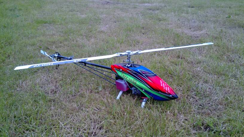

Har akkurat vært på stend og fløyet litt etter att ungene hadde lagt seg, og må si jeg liker dette heliet mer og mer
Nitro er konge. 8 min flytid og en liten refuel før det er 8 min til. Fint med motorlyd, og mer power enn jeg hadde ventet meg.

Godt du er happy! Ingen clutch problemer? Jeg sliter som f...
Ikke enda. men jeg har nok flydd mitt mye mindre enn du har fløyet ditt, så det kan enda dukke opp...
Men jeg tror jeg har klart å aligne motoren ganske bra under montering, og håper det hjelper på levetid på enveislager og klutch. Time will show.
