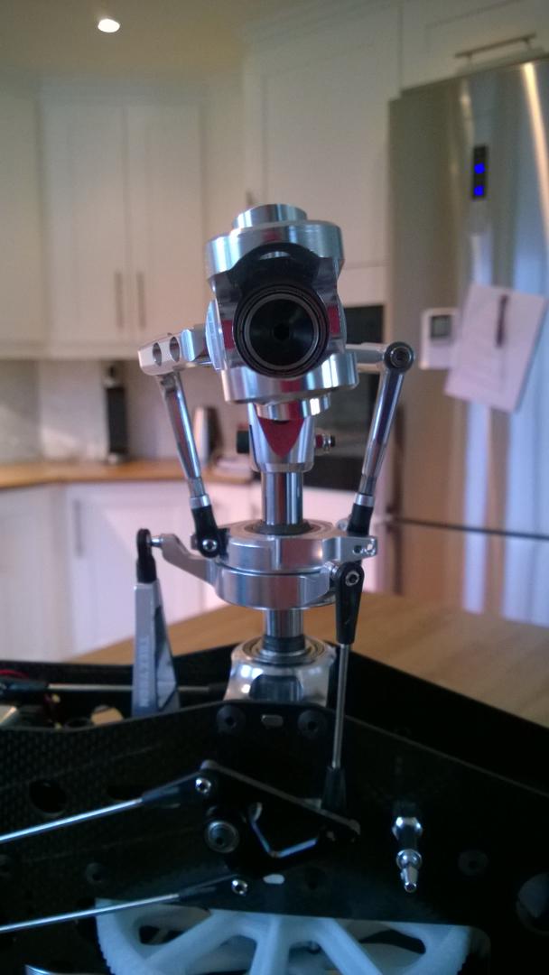

              Jeg har justert alt 90 grader på bellcranks. Link på a- arm helt inne. Deretter mener jeg att jeg justerte de to bakerste linkene til swash var Level med den fremre a-armen.
              Det samme har jeg gjort med a-armen og de to linkene bak og fikk da ca. 6 grader negativ (se bilde for resultat) .
              Måtte skru ut turnbuckles ukomfortabelt mye ut for å få 0 grader, ikke mangen gjengene igjen som holdt. Nå venter jeg på nye DFC armer og turnbuckles fra Helioption som skal løse problemet iflg. kilder på Helifreak m.m.

              • rfauske
                • Sep 2010
                • 760

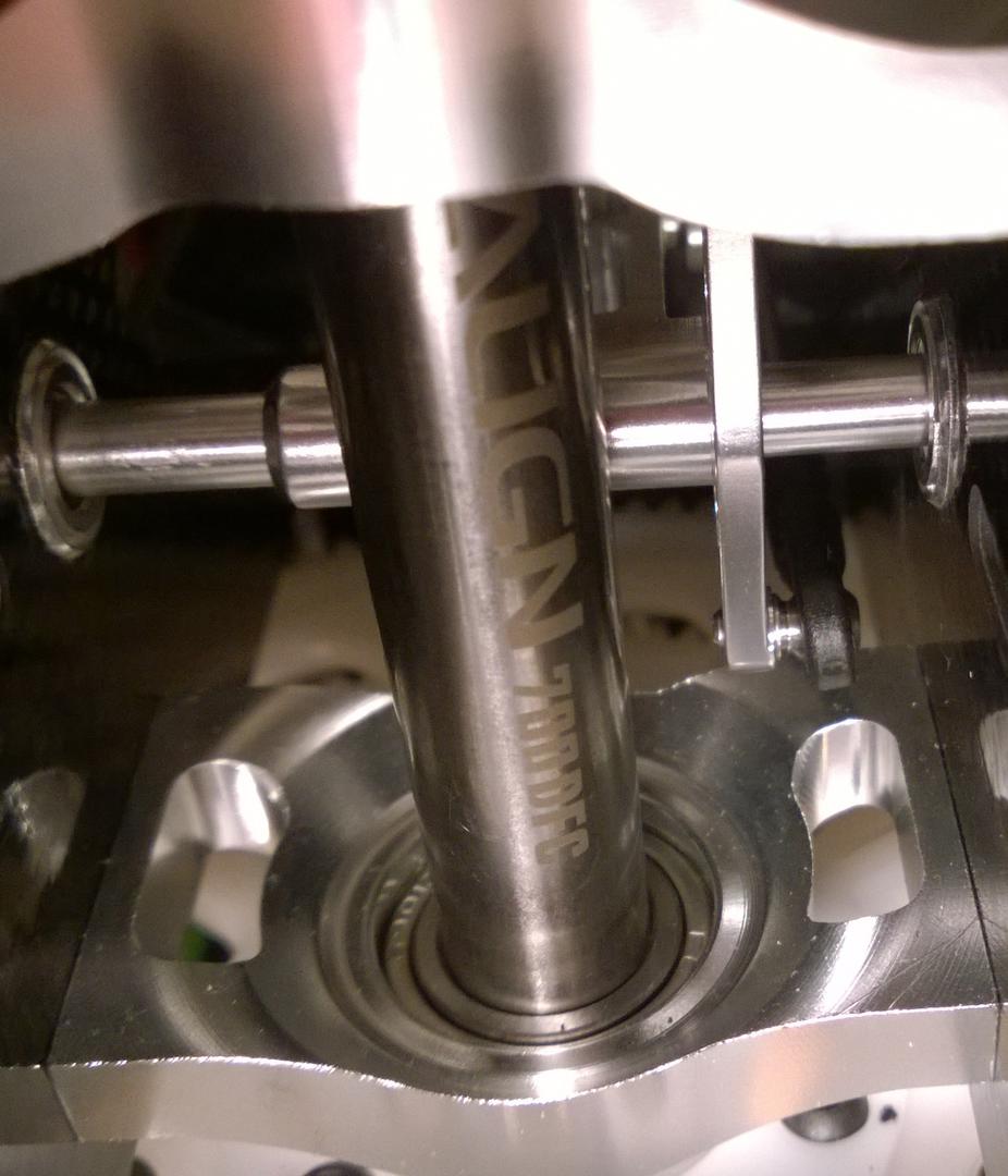

                Er ikke bare at du ikke har dfc mainshaft ?
                Rasmus Fauske
                • jonny
                  • Sep 2010
                  • 710
                  Ja, det var jeg heller ikke fornøyd med. Jeg kjører links med lengre gjengeparti, så min går i null uten noe problem. Men jeg kunne ønsket meg mer gjenger. Har du link til det du bestilte?

                    Det står da i alle fall klart å tydelig på masta at det er DFC. Tar det vel for gitt at jeg får rett deler med et kit, men skal skru den ut og måle den en dag jeg får tid.
                    Turnbuckle DFC armer finner du her, nærmeste butikk som hadde disse som jeg fant er Fast-Lad og Align-Trex.co.uk.

                      Endte opp med å få null grader ved 90grader/midtstikke. Brukte de noe lengre turnbuckles som fulgte med, men kastet de sorte kulelinkene som fulgte med. De så veldig pjuskete ut i forhold til Align sine orginale.
