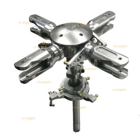

Men med et slikt hode så ser det jo ut til at Pitch er fast.
Det er da justerbar pitch på de du har bilder av... om du får like mye som originalt er en annen sak.
Jeg ville ikke vurdert dette med mindre du skal bygge skala, jeg vet ikke, men tror ganske sikkert at den vil bli MINDRE stabil med ett sånt hode, siden du fjerner flybaren
Flybaren gir ganske mye stabilitet så å gå over til et hode uten flybar vil gjøre heliet markant mere ustabilt.
Det er ikke for ingenting at systemer som Vbar utvikles, der står det 2 gyroer og en kontroller som simulerer det flybaren gjør men mere presist.
Flerbladshode med Vbar derimot kunne blitt interresant.

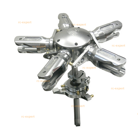

En annen ting man må ta hensyn til med flerbladshode er at turtallet på rotoren må ned og da mister man turtall og autoritet på halen om man ikke gjør som en på helifreak og bygger seg 4 blars hale.
Blir fort litt ekstra styr med bladbalansering på de greiene der.
carbonblader og glassfiber blader kommer normalt sett i 2 pakning som er iallefall sånn noenlunde balansert, kan bli en utfordring å finne tre sett som er like for å bruke de på 5bladers hodet der..
