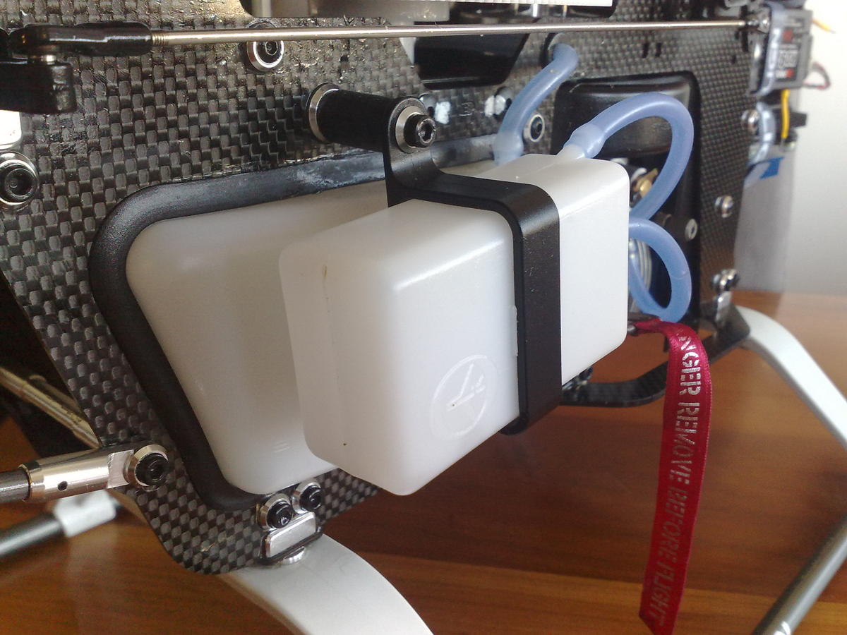

    Headertank Trex600
    Har kjøpt headertank: http://www.helidirect.com/small-head...ver-p-4710.hdx
    Er det noen som har forslag til hvor og hvordan denne best kan monteres? Hovedtanken skrår ut i forhold til ramma så jeg sliter med å finne en smart løsning. Vurdere å lage en brakett, men dette finnes kanskje å få kjøpt ferdig tilpasset? Evt kjøpe en annen type tank?

    Enten må du lage en "stand off" som skrus i ramma og i festet til header. Et enkelt tips her kan feks være en lang skrue med en eller annen hylse utenpå. Hvis du søker i div forum vil du finne bilder.
    Alternativ 2 er å lime headeren rett på tanken. Rubb og rengjør begge tankene - lim med Tec7 limsilikon - hold i press til det er tørket. Brukte selv denne metoden etter å ha knekt standoff varianten jeg hadde først.

      Har tenkt på "stand off" varianten men var skeptisk til at det ble en svak løsning som kunne knekke, noe limvingen også har erfart. Høres mere fornuftig ut å lime dem sammen. Dette vil jo også gi et bra sentralt tyngdepunkt siden tankene kommer helt tett. Minuset blir vel hvis en av tankene får lekkasje og begge da må skiftes ut.
      Men synes likevel det er pussig at det ikke er laget noen genial enkel løsning fra produsenten eller andre. Tittet på en Raptor i dag hvor dette så helt originalt og tilpasset ut.

        Det kan komme av at Raptor faktisk har header tank orginalt
        Tanken du har kjøpt ligner en kopi av orginal Raptor tank.

          Jeg monterte heder tanken i samme vinkel som original tanken, med en 9x23mm alu sylinder som er gjenget opp med 3mm gjennom gående hul. Kappet så av den ene enden i samme vinkel som original tank satte så på tanken med den avkappede delen som skive på yter siden.
          Jeg bruker en heder tank til raptor

            Takker for innspill. 9x23mm høres ut som en stabil og grei løsning. Går for den.

              Kuttet av stand-off`en på en gammel raptor ramme og brukte denne.
