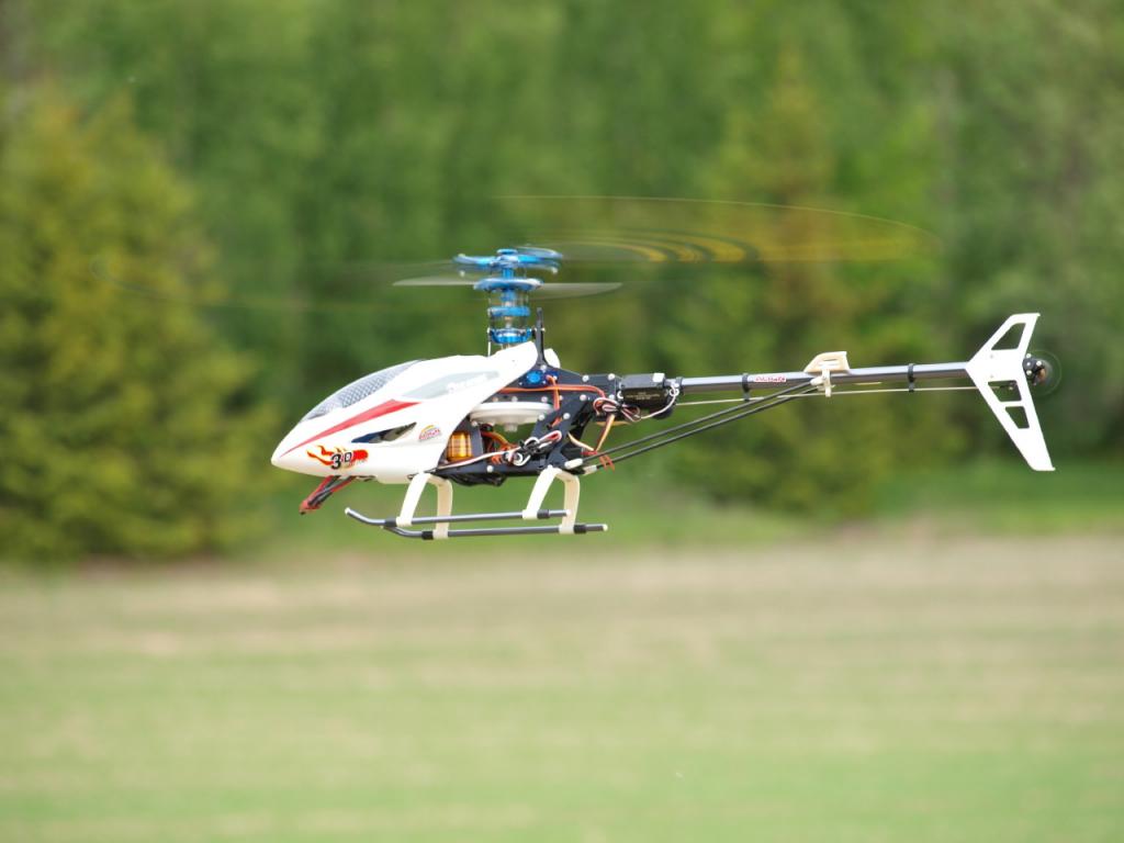

          Dersom man kjøper CopterX hode og hale til de. Finnes på ebay til ca $45 og fri frakt. Veldig bra hode/hale med deler som går om hverandre med T-rex 450 SE V2. Da er det kun igjen ramme og lagerbukker på HK maskinen.
          Satte sammen en sånn for bror min for en stund siden og den ble da bra. Motor og servoer fra HK. Stusselige servoer, men hold for hans nybegynner-hoovring. Sparte på gyro også (Telebee) men den måtte byttes tvert til noe bedre.

          Har en film av den også. Det er kun hoovring, men vi snakker jo nybegynner heli her så...
          PS!
          Ser det er orginal hale på den. Så da var ikke CopterX halen montert da bilder og film ble tatt.
