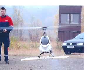

    Hei.
    er helt fersk og har omtrent ikke peiling, hadde en litt hard landing forleden, gikk om for bensin.helin falt ca 1meter,ble en liten skade på halerotor,ellers ser alt greit ut.Det jeg lurer på er om trackingen kunne
    bli feil som følge av en litt hard dask, det flyr greit bortsett fra at jeg må trimme ca 15 knepp til høyre,husker ikke om jeg måtte det før.

    rett før helien tar av kan du se på om bladene går i en linje, hvis det avviker, må du justere litt på det ene bladet, enten opp eller ned. litt vanskelig å se ut fra bildet ditt
