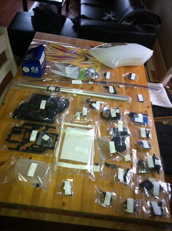

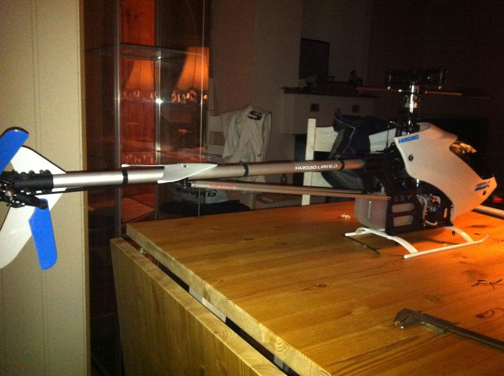

ID:	582601Click image for larger version
    ganske fornøyd med det foreløpige resultatet , helt rått det byggesettet
      nå mangler jeg bare litt deler , og ikke minst litt erfaring på en simulator først , så har jeg trua på att dette kan bli veldig gøy
