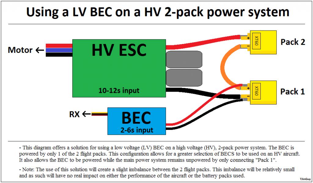

          Ok, takk, jeg skjønner. Kan jeg bruke denne: Page not found. Å koble den opp mot hovedbatteriet(10cell lipo)?

              Det fungerer vel ikke så bra med ett 10 cell lipo?
                jodå , 2 stk 5s batterier
                kan ikke si att eg har sett 10s i en pack lipo , kan tar feil
                  Det finnes 10s lipo, men jeg ser nå at de er de er splittet i 5 og 5 celler. Min feil
