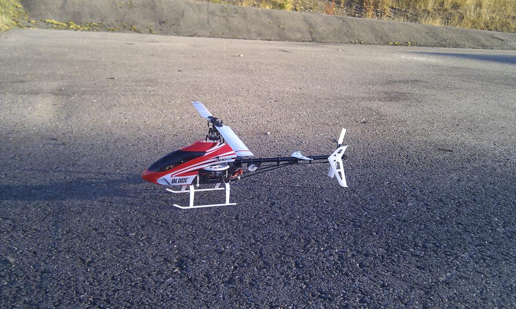

    Har etter flere år med glow og elektro fly tatt steget inn i helikopter verden med nykjøpt blade 300x fra smallsize og i dag ble maiden gjennomført med storforsiktighet. har totalt ingen erfaring med heli, men manual og opprett ble nøye gjennomgått og radio dx7 ble programert ref oppsettet fra manualen.
    første test tur ble gjennomført som vist på bildet, ved rundt 50% gass pådrag letter modellen forsiktig og jeg stabiliserer speeden og hovrer rundt 40cm over bakken.
    Modeleen drar da sakte i rettning ca kl 11 og jeh justerer ned farten og lander forsiktig ca 2m fra take-off.
    senere samme dag og nye tester, da med en blomster pinne satt fast i understellet på tvers rett under rotor aksen, så jeg ikke skal velte så lett.
    opplever samme at modellen drar sakte frem og mot venstre. blir testet rolig flere ganger..
    * forslag til fremgangs måte for justering?

    Du bør aldri feste noen pinner eller noe på ett FBL heli, det kan skape vibrasjoner og forstyrre gyro.
    Var det ikke litt vind i den retninga da? Du må alltid korrigere med stikkene når du skal "parkere" ett helikopter i lufta, det står ikke i ro helt av seg selv
    Men mulig at noen justeringer hjelper litt...

      Hei! Hva mener du med drar fremover til venstre? Et så lite heli vil aldri fly rett opp og holde seg der. Om du tar den opp i hover, helst en meter halvannen over bakken så du ikke er påvirket av turbulens, holder det seg rolig da, eller fortsatt drifter fremover mot venstre? Har du sjekket at swash er level i beastx menyen? Swash plata skal gå helt beint og fint hele veien opp.

          Treningsunderstell er til flybar helikopter, står i boka til helie ditt at du aldri skal bruke det på fbl...
          Du vet at heliet skal stå helt i ro på flatt underlag en stund etter at du har plugget i strømmen?
          Dette er for at gyroene skal vite hva som er "level" Kan kanskje være derfor at du opplever at det drifter litt og, vis det ikke sto helt flatt.
          Ett fbl system vill vell prøve og holde heliet i samme posisjon som når du plugger i strømmen, og da vil det vell kompansere for den ekstra vekten automatisk når du får det i lufta.

              hold den i rotorhodet med pakkene og alt på, strekk ut blader til sidene, se hvor den tilter, FBL heli med feil cg forover kontra hovedrotor vil drifte forover, vi prøvde fly denne på 2200... ikke prøv nm i fast forward selv med bakover elevator.
              kan være en idé å finne en venn som kan fly heli bare for å få han til å sjekke at alt stemmer, men de fleste 300x jeg har sett, har flydd finfint "out of the box" vær obs på "ground wash" fra rotor om du flyr lavt, men selv heli som drifter kan flys fint, prøvd å få det høyere?

                Hvis heliet drar fram og til venstre, er mottiltaket å ta (den høyre) stikka litt ned og litt til høyre
                Vi kan ta en flyøkt i nærmeste framtid, Audun.
                Angående treningsunderstell og blomsterpinner: Jeg hadde tatt det av.

                  1. Blomster pinnene blir fjernet umiddelbart. (var ikke klar over at FBL systemer skal klare seg uten slikt).
                  2. Har nok vært litt vel lavt og innenfor turbulens "området" da jeg aldri har tatt det høyere en 40cm over bakken.
                  (Hadde lagt ut 7 stk asfalt plater på penen i går kveld og fikk noe stikke trenning i høyde 0->10cm)

                    DR og expo!!! men, husk at dette også settes i programmene på beasten, hvilket flyr du i nå? tipper 1 hakk over, så om du skrur ned der vil den også bli lugnere på stikka. nøkkel for ferske rc/helifolk er ofte å dra godt ned på dualrates, og litt expo, men ikke for mye.

                      Jeg har en 300X som vi har testet for MI. Det er et sabla fint helikopter, men det her noen issues som du skal vite om.
                      - FBL-helikoptre har lett for å overkompensere i takeoff. Du må IKKE røre høyrestikka før du er oppe i lufta. Jeg skiftet to hovedakslinger før jeg skjønte det (har kun erfaring med padlestangheli fra før). Et tips jeg fikk er å ta av fra en bilmatte, type gummi. Eller asfalt. Aldri rett fra gresset. Understellet på Blade 300 er veldig lite, og helikopteret generelt er lite og ganske kilent, så du må være ytterst varsom i takeoff. Størrelsen er en liten ulempe. 300X er billig å kjøpe, og deler er rimelige. Det veier lite og går ikke så lett i stykker. MEN: Pga. mindre størrelse, spesielt på understellet, er det litt vanskeligere å ta av med og lande enn en 450-size
                      - Oppsettet i manualen er VELDIG følsomt. 100 % utslag uten expo er 3D-settings og det må du IKKE fly med om du ikke heter Tom Erik Rolfson. Du bør justere ned til 60 % og bruk en del expo, 20% funker for meg.
                      - At den sklir ut slik du beskriver er helt normalt. Det er det som er å fly heli, det er som å balansere ei bowlingkule oppå en annen Bare bruk trimmene og få den til å stå nogenlunde rett opp mot vinden.
                      Når du knekker hovedmasta (det er bare et tidsspørsmål, den knekker i bolthullet midt på akslingen når rotoren treffer bakken) så må du passe på de bittesmå lagrene som sitter inne i bladgriperne når du demonterer. Når du tar fra hverandre toppen av masta så faller det ut lagre og skiver som er TINY.
                      Du bør ha en hovedaksling og en reserveservo liggende, det er det som går med når du tipper over.
                      Tyngdepunket er ikke følsomt, jeg har forsøkt med flere batterier og det er ingen praktisk forskjell.

                        Dette syns jeg er å overdrive. Jeg kjenner meg ikke igjen i denne beskrivelsen. Men det er klart - du skal ikke veive rundt med stikkene under take off (eller landing). Trikset er nok å la heliet spole opp til god headspeed med beina på bakken, og så være ganske bestemt / kontant i løftet. Men ikke så bestemt at du spretter 20 meter opp. Så fort heliet er over bakken må du selvsagt ta styring over det.
                        Problemet med gress er at små helikoptre begraves i det. Jeg har en gammel skapdør jeg drar med ut på plenen når jeg leker med MCPXen (eller 130Xn).
                        En annen sak er ground effect. Hvis heliet hovrer lavt over bakken vil det bli påvirket av lufta som rotorbladene dytter mot bakken - og som bakken dytter tilbake mot helikopteret. Er man nybegynner og hovrer lavt med et lite helikopter (ikke en helt utenkelig kobminasjon) vil man fort merke akkurat dette.
                        Ja, foreslått oppsett kan nok være veldig aktivt og kan være lurt å tone ned litt i starten. Men man trenger da slett ikke være 3D-Masters-pilot for å fly med foreslåtte innstillinger. Prøv deg fram med DR og expo til du liker heliet. Når du begynner å få taket på det, ønsker du deg større utslag

                              Det er ikke slik at FBL systemer klarer seg uten, selv om de er mer stabile enn FB. Det handler vel mer om at FBL heliene er mer følsomme for vibrasjoner, og slike trainer understell er voldsomme vibrasjonskilder.
                              Ellers må du skille på om heli drifter eller om det legger seg over om du skjønner. FBL heli flyr ikke av seg selv, og de holder ikke posisjon av seg selv. Det gyroen forsøker å kompensere for er om heliet roterer rundt sine tre akser. Men hoovrer du og rotoren er tiltet litt så drifter , eller flyr den, i den retningen.
                              Så forresten en kommentar over her at du skulle bruke trimmen til den sto av seg selv. Men det skal du ikke gjøre på FBL. På FB gjør man det, med unntak av på halen pga gyroen. (Trim etter initialisering er det samme som konstant rotasjons signal). Ellers blir det nok lettere å øve litt inne nå heli ikke påvirkes av vind.
