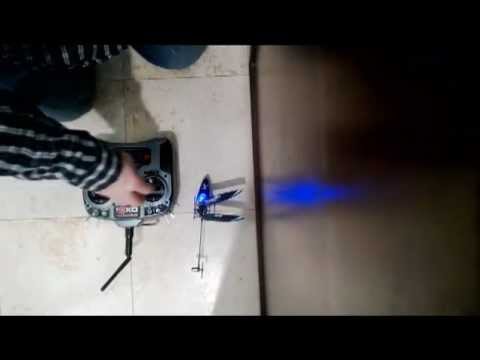

    Hei,
    Høyre servo går helt bananas av og til. Det som skjer er at den flytter seg til ytterpunktene som det passer den.
    Den oppfører seg på samme måte som i denne videoen:
    Når jeg rebinder, så kan jeg gjerne fly 1-2 batterier før det skjer igjen. Jeg har en Dx6i.
    Er det 3-1 kortet som er toast, eller noe annet som kan forårsake dette? Trist at dette skjer etter ~100 turer
    På forhånd takk!

    Hei
    Jeg hadde en som oppførte seg ganske likt. den "jobbet" av seg selv og sluttet å reagere på input. av og til gikk den litt opp og ned, for så å kanskje fungere utmerket i ett batteri.
    Jeg sendte denne tilbake til elefun og fikk den i retur.. de fant ingen feil og hadde testet den noen batteri. fikk den tilbake og alt var som før jeg sendte den inn. begynte å lure på om det kunne være noen med radioen(dx9), men det var det ikke. Fikk en ny av elefun og den har sikkert hundre turer uten noen feil. Er det ikke mulig å reklamere på noe, ville jeg prøvd å byttet ut servoen, eller byttet plass med den på andre siden for å se om feilen er på samme plass(servo eller 3-1)
    servo er kanskje de billigste å bytte ut..men det kan tyde på at 3-1 kortet har fått seg en smell..
    Jeg hadde en som ikke ville binde etter en smell. den var helt død og jeg trodde at kortet var deffekt. Jeg fant et råd på helifrak om å varme opp kortet med propan brenner, og la kortet kjøle. det gjorde jeg og alt virket 100% etterpå. det var sikkert et loddepunkt som hadde løsnet og hadde dårlig kontakt.

      Hei,
      Skal prøve å bytte på servoene, og se om det eventuelt er kontakten eller servoen som er tullete. Bestilte denne fra HeadRC i Danmark, så blir nok i overkant dyrt å sende denne dit for sjekk, kontra å kjøpe et nytt 3-in-1 kort, dersom det skulle vise seg at det er kilden til problemet.
      Forsøker den teknikken på å varme opp pcben og la den kjøle seg ned igjen dersom jeg kan utelukke servoen. Har forøvrig testet noe tilsvarende på PS3en min som hadde YLOD (yellow light of death), og det fungerte utmerket
      Takk for tips!

        Jeg brukte en creme brulé brenner. Funket som en drøm. Bare utelukk servo først.

          Flydd 4 batterier uten at servoen har tullet. Har likevel byttet om slik at jeg kan se når det skjer igjen.
          Det virker ikke som om det er noe mønster i når det skjer, så jeg må nok ha litt tålmodighet

            Kan se ut som problemet løste seg selv. Har ikke sett noe til "auto-jobbing" på servoen etter bytte, så det kan være at det var et kontaktproblem av noe slag.
