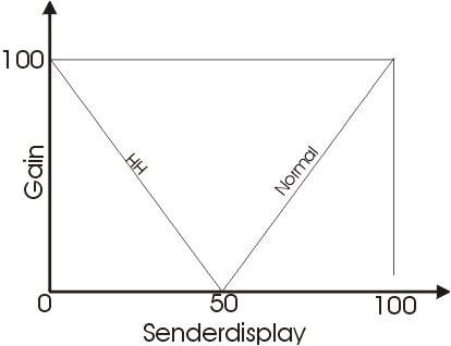

      Gyromenyen på Hitecsendere har 50% i displayet som default. Dette vil si 0% Gain. Da skjer det ingenting på gyroen. Du må justere enten oppover eller nedover. Heading Hold på den den ene siden og Normal på den andre. Begge øker fra 0% Gain når du skrur oppover/nedover fra 50% på displayet. Husk å justere i alle flymodus. Norm, Idl1, Idl2.
      Alt dette forutsatt at Gyroen er i orden og alt er koblet riktig.
      (HH og Normal kan være motsatt av bilde)
