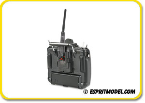

    Regner med at det er 35MHz du mener, det er ingen problemer å fly med dette utstyret i dag - kanskje enklere enn når du holdt på første gangen siden det er vesentlig færre som bruker 35MHz nå.

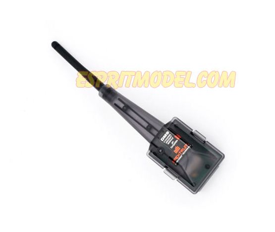

    Jeg har selv en 9XII som er oppgradert til Spektrum 2.4 GHz, så ønsker du å gå fra 35MHz til et system som er mer moderne og "sikkert" så er det enkelt å ta ut sender modulen som sitter under radioen og bytte denne med en DM9 modul som du sikkert får kjøpt fra f.eks smallsize.no eller elefun.no ++++
    Dette krever selvfølgelig at du også bytter mottakerne i flyene til 2.4 GHz Spektrum mottakere.

      9x er en nydelig radio til en meget fornuftig pris, benytter den både med 35 mhz og 2,4 modulen på bildet. Husk å ikke kjøpe deg med masse ledninger osv...

        JR 9xII fungerer også med for eks Jeti 2.4GHz. Er ikke bare Spektrum
