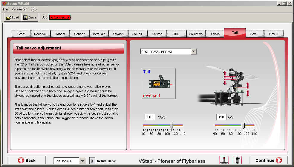

Jeg har montert mini vbar på 450 proen min.
Gått gjennom den egentlige veldig enkle geniale setup menyen i pc-programmen
Greia kommer til da jeg skal teste hele greia. Da viser det seg at hele helikopteret spinner
Rundt seg selv i en vanvittig fart. Selvfølgelig mer til større turtall jeg gir på.
Er det noe jeg har gjort feil i setupen eller innstillinger på radio etc.
Oppsettet på radio(dx7) og helikopteret er rimelig standard.
Versjon mini vbar 5.1
Er det noe jeg kan gjøre??
