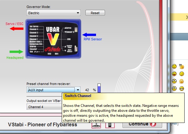

    Holder på å sette opp min 7HV med V-bar. Fløy den i går og den flyr veldig bra out of the box. Tenkte derfor å bare sette opp Governoren med en gang.
    Slik jeg forstår det så skal "Hyperion Phase sensor" loddes på en motorledning og kobles i "Sensor II" porten på V-bar enheten, det er i og for seg OK og allerede gjort. Så skal ESC'en i en ledig kanal, enten "Servo" eller "kanal 4" som er ledig hos meg (Står i CH4 nå). Det også er i og for seg OK. Problemet er "preset channel from receiver" står på "AUX" og den bruker jeg for å sette Gain på halen fra radioen.. Står litt fast her

    Tror jeg fant ut av det. Får vell ikke justert gain fra radioen på denne måten. Må vell sette "Aux" i CH3 på mottakeren min for å få brukt dette slik jeg tenker. Jaujau. Ordner seg sikkert :P
      Du plugger ESC i ESC-utgangen på V-Bar. Du bruker IKKE Servo-utgangen i det hele tatt!

        Jeg har sett de videoene til MrMel og han bruker S.bus mottakere så for min del blir det litt annerledes. I V-bar programmet har jeg kun valget om "AUX" på preset channel siden jeg bruker vanlig mottaker. Om jeg bruker "ESC" inngangen på V-bar er den opptatt av "Pitch" kanalen. Om jeg bruker "Kanal 4" har jeg ingen plass å sette BEC'en min. Da blir det BEC kun på mottakeren=ikke helt heldig. I følge programmet kan jeg bruke "servo NO BEC" eller "kanal 4". HW120HV har meg bekjent ingen BEC innebygd så om jeg forstår det rett kan jeg bruke den. Da får jeg tilbake muligheten til å plugge BEC i kanal 4.
        Jeg får imidlertid ikke utslag på transmitter menyen på ESC/throttle. Den står fast på 0%. Jeg forstår ikke helt disse bank selections. Alt hadde vært enklere med S-bus tror jeg

        Governor enabled, men jeg får ingen reaksjon på "ESC/Throttle" på transmitter menyen i V-bar programmet. Men jeg får satt "expected RPM" ved hjelp av gyro gain menyen på radioen. NOR 1% gain = 0 rpm expected , Idle 1 60% = 1960 rpm expected, Idle 2 2050 rpm expected.

          Ok - så har jeg kommet litt videre. Jeg har nå fått til å justere "gain" ved hjelp av throttlekurver. På 100% flat kurve får jeg nå "expected 2065 rpm" i V-bar programmet. Gyro gain er deaktivert og jeg justerer denne nå kun i programmet, det er greit nok.
