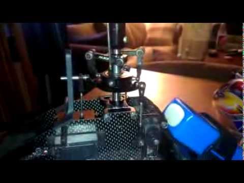

      Har lagt til en video av swashen.
        Hei,
        For meg så kan det se ut som du har en mix i radioen som lurer deg.
        Evt. at du har noe kompensasjon i FBL enheten.
        - Erik -

          Fikk fatt på et USB connectivety sett og fikk satt til fabrikk innstillinger, men det hjalp svært lite.
          La også merke til at når jeg er i setup mode på 3G enheten så går swashen ganske korrekt, men utenfor setup mode virker det som en mix kødder det til?
          Hater å tigge om hjelp, men noen som hadde hatt mulighet til å sett litt på det en kveld??
          Bor i Sande i Vestfold, så rundt Drammen/Oslo eller Tønsberg/Larvik passer utmerket.
