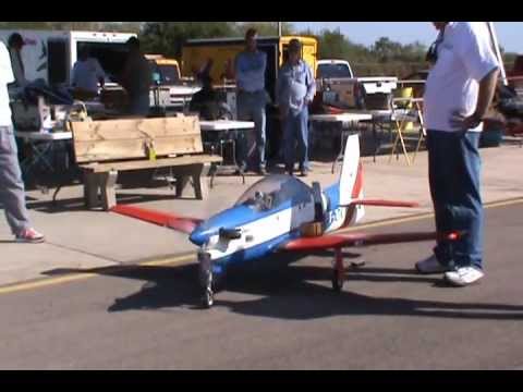

        Futaba har ikke sattelitt men nestformann i Bamble flyr TUCANO Turboprop 1/4 med Futaba MZ 18 så rekvedidden er helt ok
