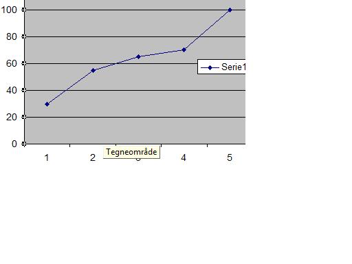

      Det ble litt bedre, men fortsatt er den fryktelig ømfintlig på stikka. Jeg hovrer når jeg har ca 3/4 stikke.
      Edit: La inn kurven i Excel for å få en litt bedre oversikt. Det var slettes ikke det dummeste jeg kunne ha gjort Nå skjønner jeg hvorfor det er lettere med en fjernkontroll som viser kurven. Som vist i vedlegg har jeg satt pkt.4 til 70%. Da ble kurven litt flatere på midten. Skal ut å prøve snart
