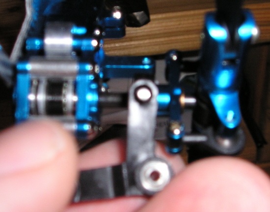

        Prøvde T-Rex 450SE nå med gyro i rate og hh men den Wobbler (jeg skrev vandrer i går) i begge instilen. Det jeg tror probleme er at det er slark i overførinen i Tail rotor control armen den slarker 0,4mm i lager gafel overføring. Er dette et kjent problem på T-Rex 450 SE ?

            Det slarker i overføringen i Tail rotor control armen skal det hvere noen foring inne i det nedere hulet som kan mangle på min eler er den kun av svart plast?
            Legger med et bilde så ser dere vilken del jeg mener

              Den er som den skal være. Slark er aldri bra men det oppsettet burde holde selvom den nye versjonen de nå har kommet med som er en minikopi av den som sitter på 600n er bedre.
              Logring kan ha flere årsaker og det er fullt mulig du kan bli kvitt den selvom du har en ørliten slark der.
              Hva er gyro gainen din?
              Om du tar tak i stangen som går fra servoen og skyver, går linkene da helt uten motstand?
              Prøv å sette linken på 5 mm fra servosenter og limit på gyroen til 100.
              Står gyroen i DS mode?
              Litt delay kan evt hjelpe.
              Om du bruker hullet i stab holderen under bommen, har du gjort det en aning større, det har vært litt trangt som std.
