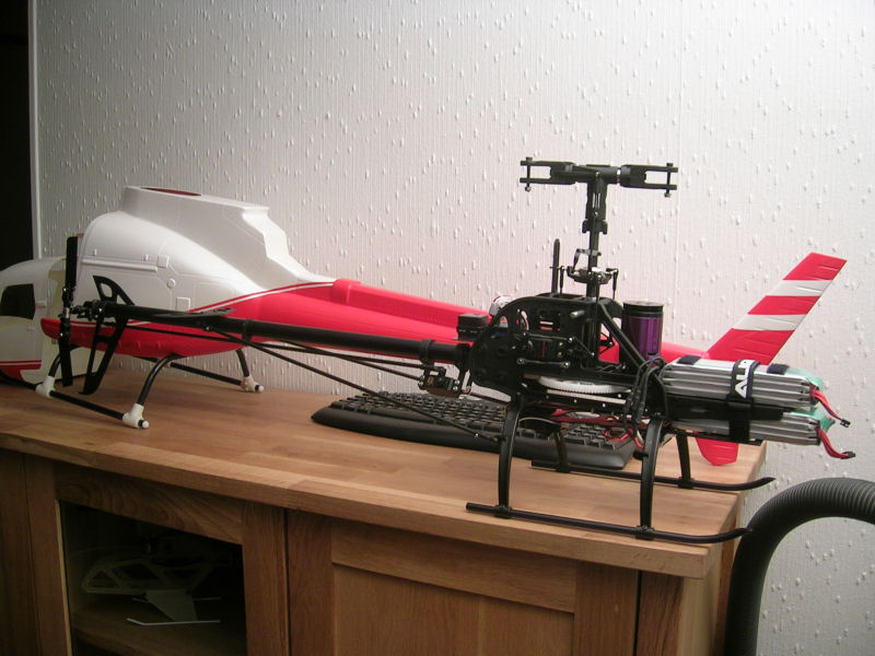

    Jeg er pån igjen. Har bestilt nytt skrog og gjort noen modifikasjoner i rotorhodet. I tillegg har jeg kjøpt et billighelikopter for å gjøre tester av nye rotorhoder i et mer kontrollert "miljø" enn Agustaen. Jeg mistenker at servoene var i svakeste laget da jeg måtte gjør endringer ifm montering av gyroene for at den skulle få nok range å jobbe med, derfor kommer jeg til å bruke børsteløse servoer som er mye kraftigere nå.

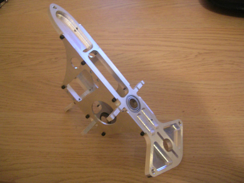

        Nå har jeg begynt for fullt med Agustaen. Jeg har limt inn alt det gamle rammeverket jeg hadde laget til den gamle, og modifisert litt der jeg syns jeg trengte noe forandring. I tillegg har jeg laget en ny girkasseenhet med plass til større servoer. Bildene viser den nye girkasseenheten.
        Sideplatene tok litt under seks minutt å frese ut, anti-rotasjonsbraketten tok rett under fire minutt å frese ut og bunn- og topplata tok til sammen 70 minutt å frese ut. Det går fort.

          Ja det blir jo bra dette, som alt andre du lager
          Hva gjør du for og få så fin finish?
          Mvh Robert.

            Ingenting. Det er rett fra maskina.

              Ok, synes ikke de ser maskinert ut. Når jeg freste med en fres på jobb, så ser du lissom godt hvor fresen har vært.

                Du ser det her og om du går nært. Jeg brukte 2-skjærs fres til alt her og da blir det synlige fresemerker på sidene. Med 4-skjærs fres blir det veldig fint, men det er upraktisk med fire skjær på aluminium i så små størrelser for da må jeg bruke mye mer smøremiddel. Jeg pleier å kjøre en finish-passering etter noen av operasjonene, de sidene som skal være veldig synlige, hvor jeg kjører lavere matehastighet med full dybde for å gi finere finish.
                For å lage disse delene har jeg brukt:
                1,6 mm karbidbor
                2 mm karbidbor
                2 mm 2-skjærs radiefres
                3,175 mm 2-skjærs radiefres
                3 mm 2-skjærs pinnefres
