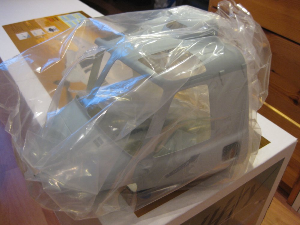

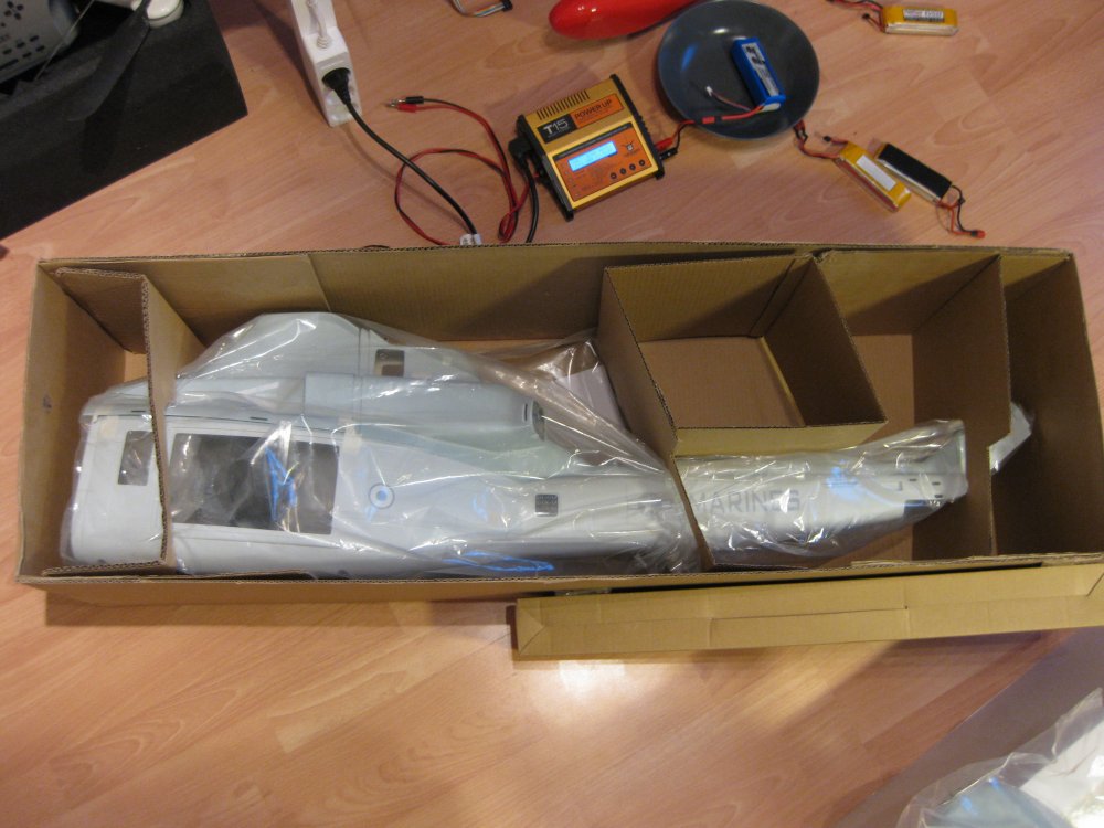

            Esken og kroppen
            Da fikk jeg lettet litt på lokket til selve kroppen og tatt en titt på den, er ikke mange kiloene men utrolig fint laget. Blir spennende å se denne på plass.

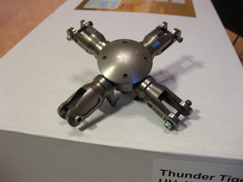

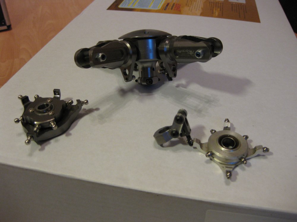

              Rotorhode
              Fikk tak i et brukt firebladers rotorhode på Rcmarked fra RC Aerodyne med swashplate, var akkuratt denne jeg hadde tenkt til å kjøpe meg så var bare flaks at man fikk den litt billigere, rotorhodet er ubrukt og i frest aluminium.
              Siden swashplaten som følger med er for en trex med ccpm og raptoren har normal swash blir ikke denne brukt. Men jeg bruker raptoren sin orginale swash og setter inn en ekstra kulelink for å kunne montere "follower" som hindrer at hodet vrir seg.

                        • Lars N
                          • Apr 2002
                          • 2891

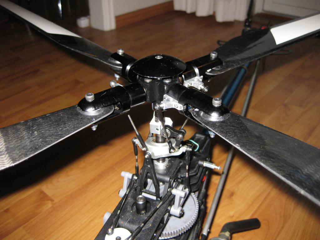

                          Endelig
                          Da har jeg endelig klart å få tak i et firebladers rotorhode som ikke kostet meg en hel lønning. Etter masse problemer med www.rcmachine.net fikk jeg endelig igjen pengene mine fra paypal og bestilt opp fra cnchelicopter.com.
                          Valget gikk for denne:
                          God service og raske på mail, og under en uke i levering, så kan ikke klage. Det er litt annerledes en det jeg hadde forventet men er spent for å få testet det. Hodet leveres komplett med swashplate, follower og linker. Jeg modifiserte swashplaten på raptoren siden den som følger med i settet er for CCPM.

                            Hvordan balanserer du bladene når du har fire blader? Jeg ser for meg at du velger et "masterblad" og balanserer alle mot dette?
                            • Lars N
                              • Apr 2002
                              • 2891
                              Det er planen ja, må bare fikse selve balansereren først. Har planer om å bruke en Beastx på den om det trengs, men skal teste uten først.
