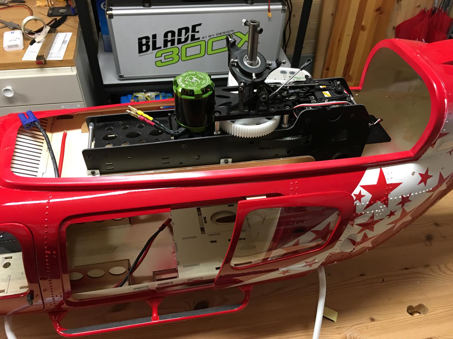

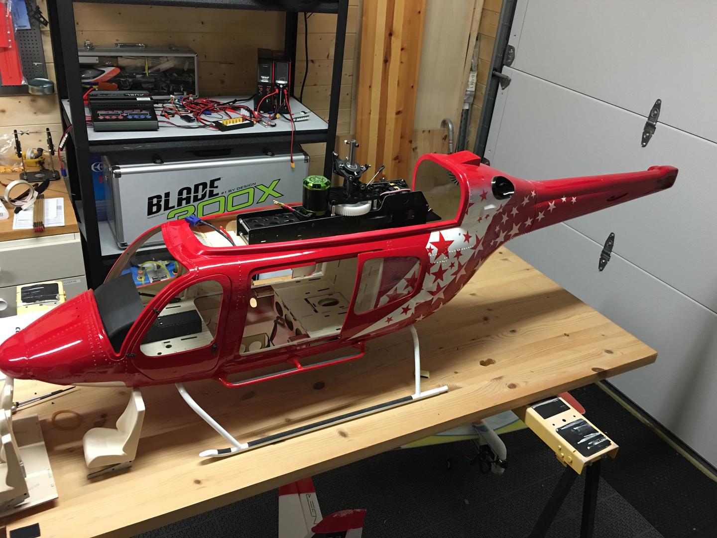

    Da er jeg endelig i gang med vinterprosjektet, fått sammen mekanikken og limt på halevingene, samt montert lys. Neste er oppsett av FBL gyro og lodding av kontakter til ESC.....Click image for larger version

      Ja det er samme modellen som jeg holder på med. Tenkte å bruke en Spektrum AR7200 i denne.....

        Tror nok du kan få litt problemer med fasing på swash med AR7200, siden du ikke har mulighet til å justere det. Ville heller gått for noe med mer muligheter som Vortex eller Spirit e.l.

          Trenger ikke tenke på fasing av swash på denne. Det er allerede gjort mekanisk med linkene fra bladholdere til swash.

              Det er en Roban Bell 429, akkurat samme modellen som nå ligger til salgs på Modellsalg.no. Liker løsningen med mekanikken, og at batteriene ligger i et rom under setene. Blir spennende å se hvordan den er å fly, er første skalamaskinen for min del.
