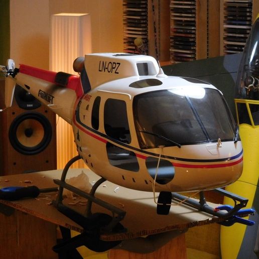

    Kan du si litt om disse merkene? er det noe du skriver ut på en printer? må det legges klarlakk over?
    Både merker og lakk ser jo flott ut på bildene?

      De varierer litt i finish når du kommer helt nær. Ble ikke helt fornøyd med alle, men det får være inntil videre. Jeg kjøpte noen ark med klare og hvite vannoverføringsark fra en Ebay-selger for noen år siden. Kjekt å ha. Har bare brukt litt av gangen før nå. Jeg printer rett på arker og så klarlakker jeg et tykt lag over før de er klare for påføring.
      Nå gjenstår å montere vinduer, interiør og å 3D-printe en dummyeksos før jeg kan montere mekanikk. Bør vel finjustere mekanikken litt også før montering. Jeg har allerede 3D-printet pitot-rør og glass til antikollisjonslyset oppå vertikalfinna.

            Explosive framdrift her...kjempeflott maskin, mitt forge heliprosjekt var en Airlift ogsa, same her eg ogsa printa ut pa vanndekalark ,la pa klarlakk eg ogsa ,
              Ser veldig flott ut, trur det må vær 48 tima i døgnet med den framdrifta.

                3D-printer en dummyeksos nå. Har vært gjennom tre stadier med mislykkede utgaver. Nå skal det bli ganske bra.
                Jeg legger ut tilbehøret så andre kan printe etter at jeg er ferdig.

                  Jeg har laget et gulv til cockpit. Her er en vektorfil for ene halvdelen for dere andre som holder på med dette. Last ned ZIP-fila.

                    Eksosen er ferdig.

                      Konge, "blir det beire så kauka eg" som vi sei. Blir kjempeflott og eksosen gjorde det meir i live .

                        Gulvet på plass. Balsa med et lag glassfiber på toppen.

                            I dag lagde jeg en speilramme av pianotråd. Sølvloddet sammen. 3D-printet speil.
                            Holder på med å tilpasse mekanikken nå. Halen er ført gjennom og kobles til hovedmekanikken når jeg har 3D-printet ferdig ramma som holder den på plass. Det er ikke klart feste for Century Swift-mekanikk.

                              Dette blir jo kjempeflott!? Kult med mye selvlaget materiell også! Er det lov å spørre hvilke software du har landet på, for produksjon av disse delene? Det er jo så mangt å velge i der ute....

                                Steikje bra!!!! nesten bedre en orginalen.... kan du utgreide litt om lakkteknikken du brukte for å imitere metallet på eksosen..såg utrulig naturtro ut med eksossotet nedover kroppen.
