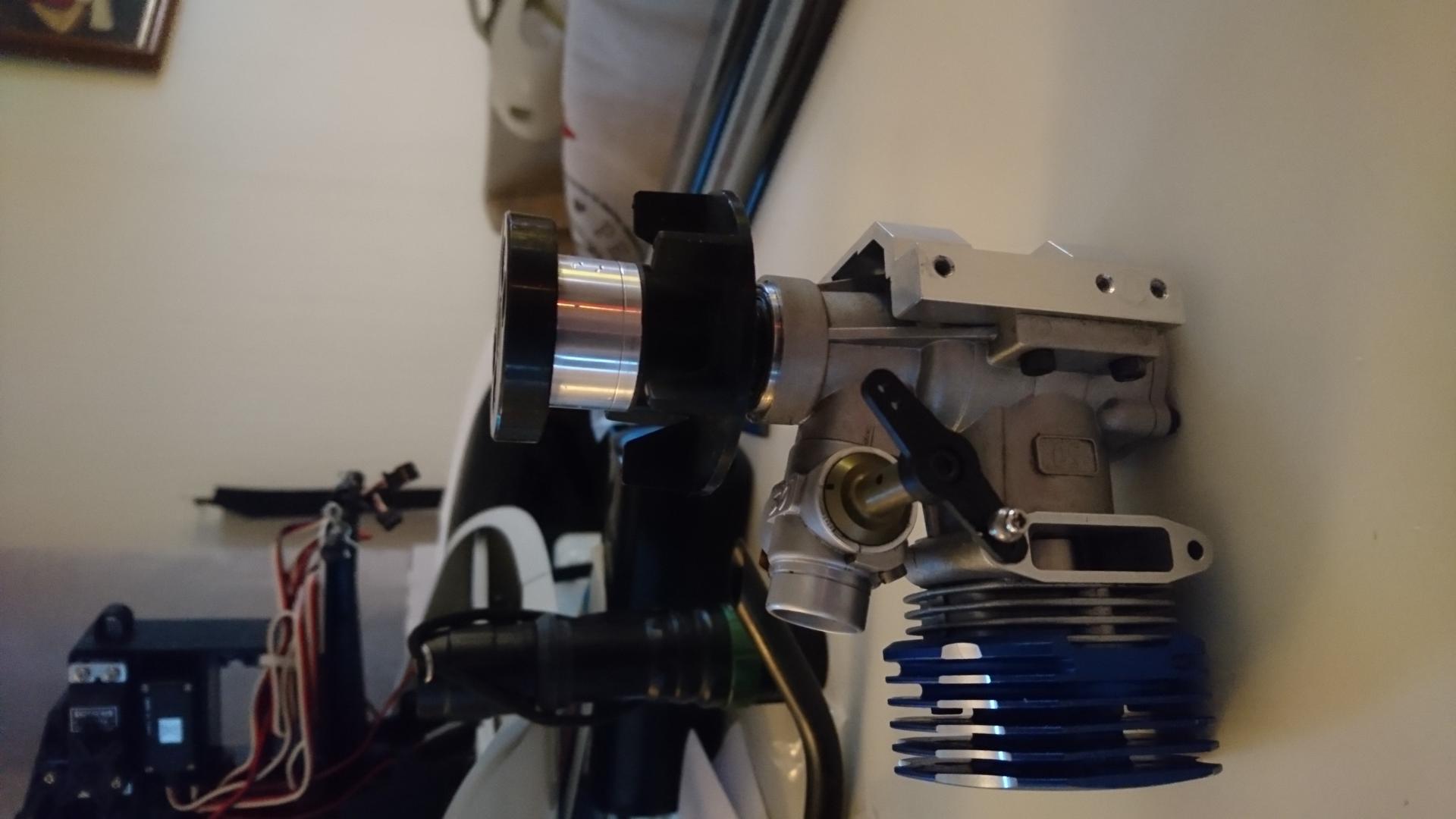

                    Originally posted by Free2fly
                    Hadde tenkt å bruke Raptor mekanikken fra starten av. Der fantes et ombygging-sett for el-conversion hvor clutsjen blr brukt. Det var også ei ramme så man fikk flyttet servoene til mer direkte linking til swash plate. Leter litt videre jeg
                    Her er et bilde av hvordan jeg monterte el motor på raptoren med clutch.
                    Sent fra min F8131 via Tapatalk

                        Ser den, bare knekke til noe alu. eller er det stål?

                          3mm aluminium og ett adapter for clutch montasje.
