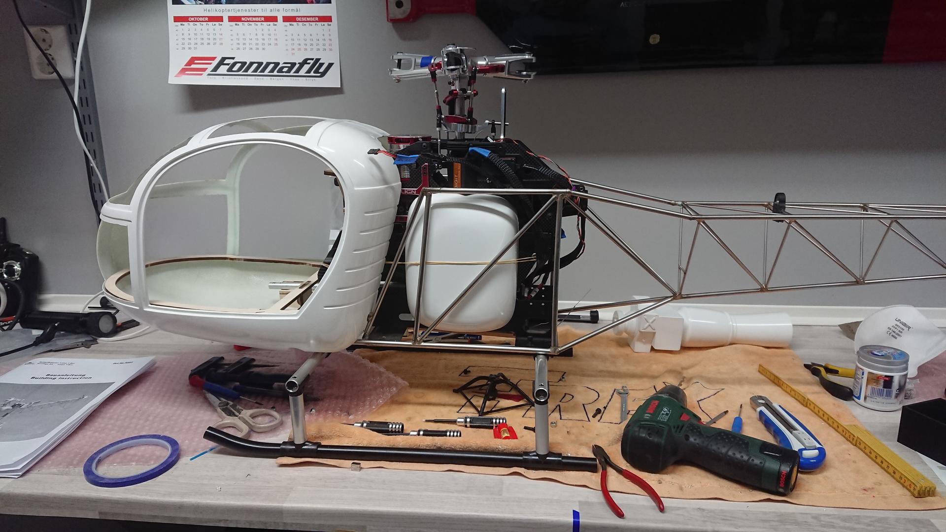

    Hei. Har startet litt på en vario Lama for trex 700 som skal skal være innehobby i vinter.
    Dette er første gang jeg prøver på Vario og har lest og sett på endel av de andre som har bygd disse.
    Tenkte å benytte en 700 dominator med 3 bladet hode og 3 bladet hale.
    Legger ut noen bilder etterhvert.

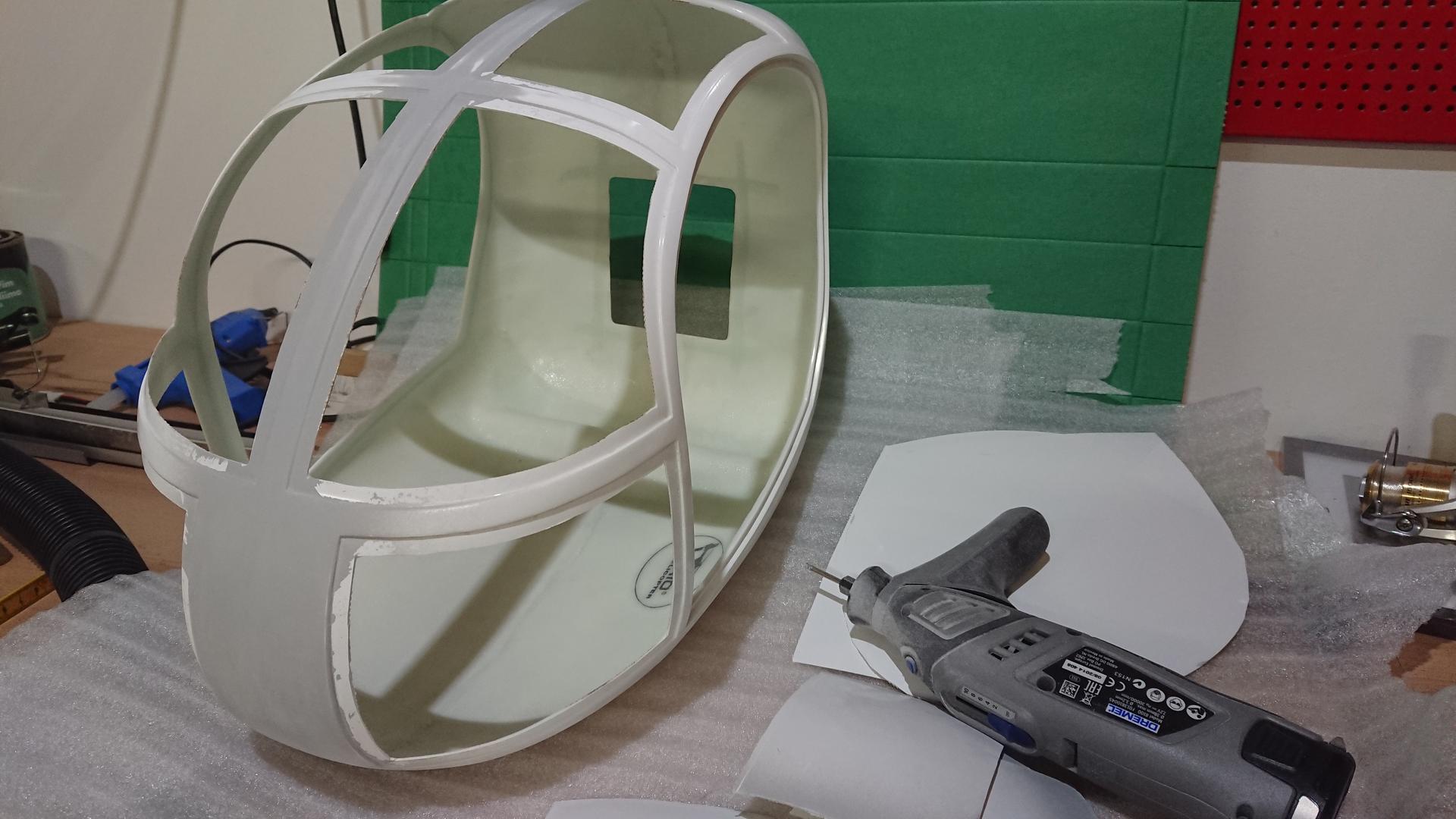

    Her brukte jeg dremel med kuttskive for å ta hull for vindu og dører.
    .Click image for larger version

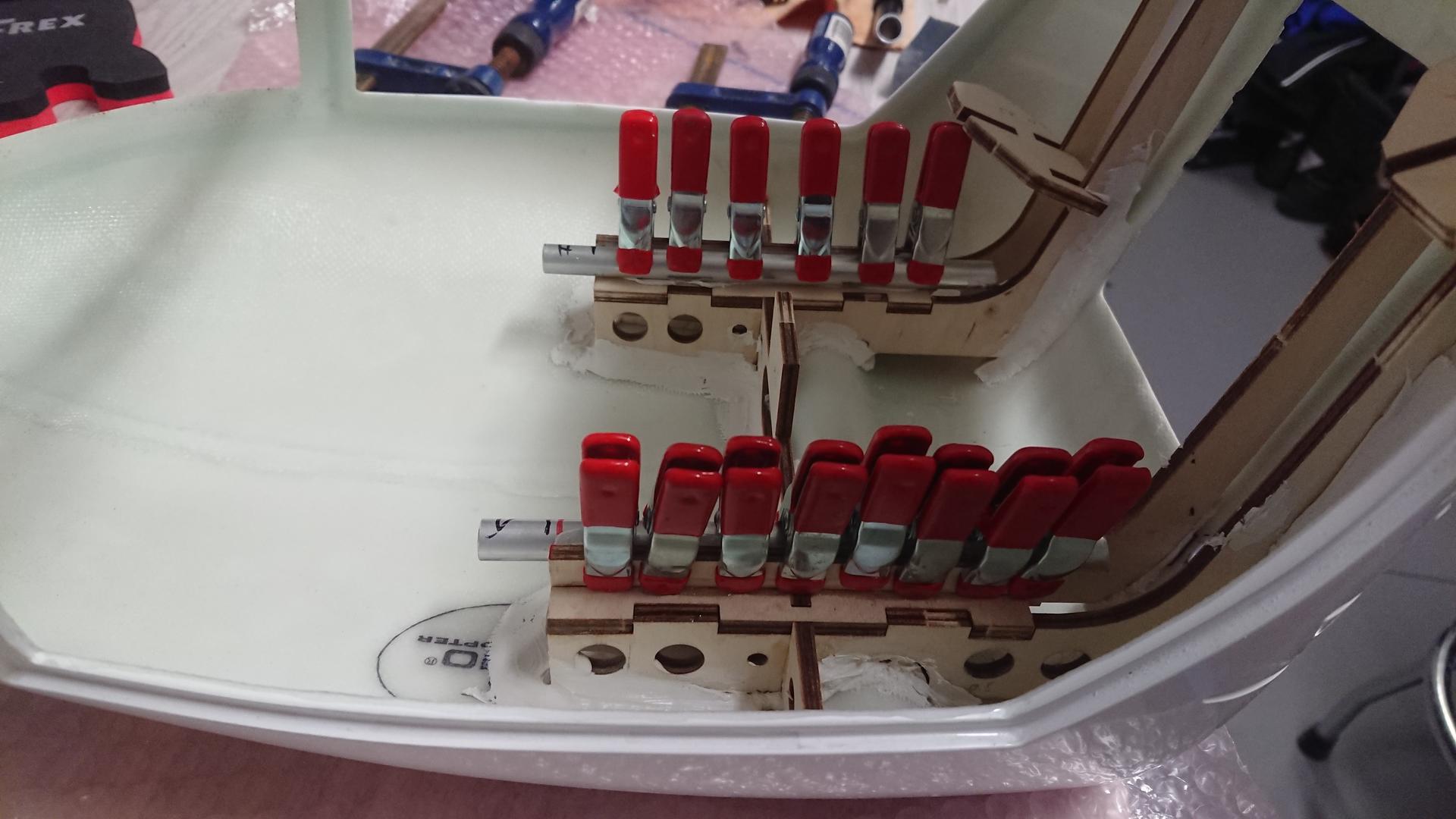

    Montasje av treverk og alurør for festing av frontdel var ikke spesielt god tilpasset. Når jeg limte dette på plass kommer fronten for lavt i forhold til understell, jeg måtte benytte skims mellom ramme og understellet for å komme høyt nok. Fant etterpå en bygge tråd der det fremkommer at treverket må kuttes ned noe før innliming.

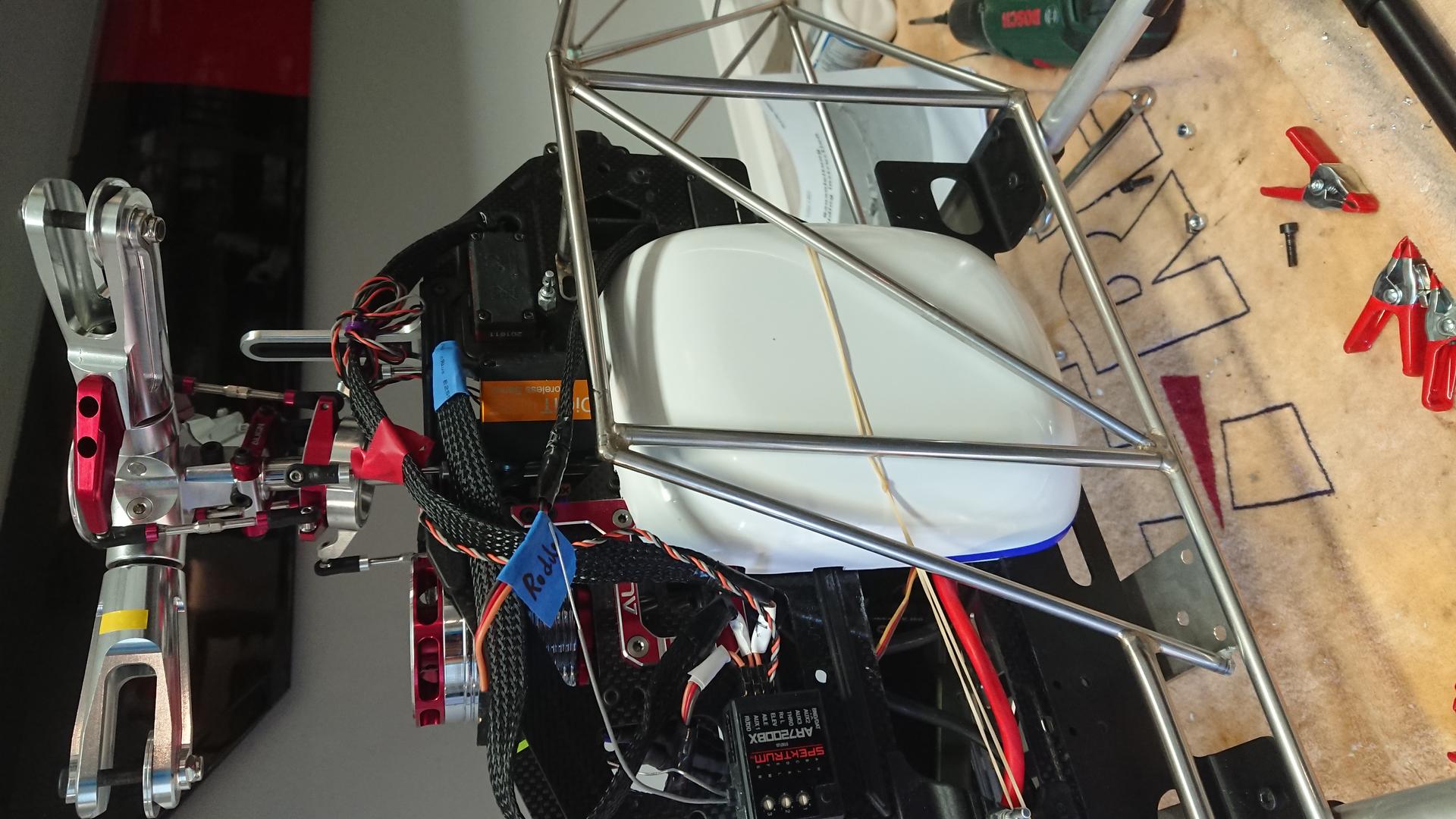

    Fueltankene hadde også en omramming som det iht, montasjetegning skal skrues fast , men jeg kuttet denne kanten og skal forsøke å montere tankene ved hjelp av magneter
