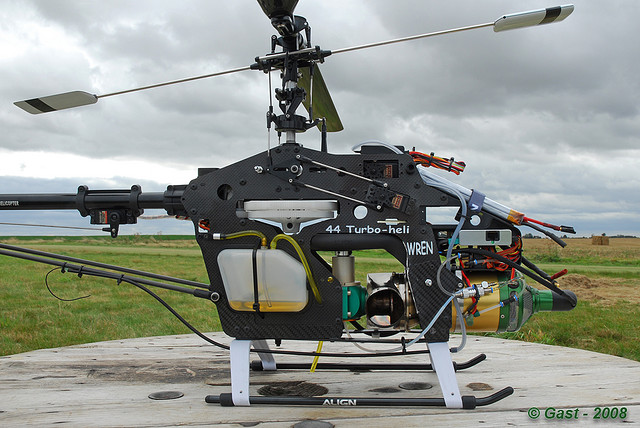

    Er det noen som har satt sammen komboen med en Wren 44 heli og en Trex 700 her hjemme?
    Mangen som skryter av resultatet ute i verden, enten vha. ombyggingssett eller rammetilpassninger. Tanken var å lage den om til en 800 med tiden og få en skala maskin ut av det.

              Hvordan kommer man ut med tanke på vekt og effekt i forhold til Nitro?

                        Ja den gjør faktisk det med sine 6.8hk, den skal med tiden uansett brukes i en skalakropp så dette er ikke noe issue for meg likevel.
                        Her er litt mere data hentet fra heli-chris sine sider:
                        -Weight:
                        Heli: T-Rex 700 with Wren 44 Helicopter, 3x BLS451, BLS 251, www.heli-chris.de rigid rotorhead mod., GyroBot 900, AR7000, Radix 710 : 5355g (dry) + 900g fuel
                        -Flight time:
                        - 10min soft 3D aerobatics +/-14° Pitch: Hoverheadspeed 1900rpm
                        With more power (higher speed) the flight time reduces about 1 minute
                        With less speed and a moderate scale flying style you can fly quite another more 3-4 minutes.
                        The flight time depends, as any other helicopter mainly on the rotor speed.
                        Headspeed:
                        Main rotor speeds are possible in the range of about 1500-2100rpm.
                        Suitable headspeed is about 1850-1950rpm.
                        For moderate scale flying style a headspeed of about 1500-1600 is suitable.
