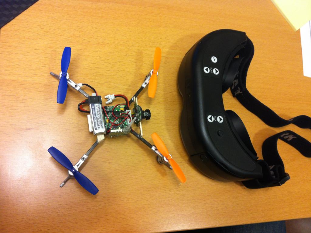

                • jossv
                  • Mar 2003
                  • 280
                  Resultatet.
                  Må lære meg å fly på nytt, men morsomt er det
                  Try to keep the number of your landings equal to the number of your takeoffs.
                  http://www.hadelandmodellflyklubb.net/
                    Tøft!
                    Ser for øvrig ut til at du kan spare ekstremt mye vekt ved å fjerne litt ledning og plugger ;D
                    • jossv
                      • Mar 2003
                      • 280
                      Kan spare mye vekt på plugger og ledninger ja.
                      Kan nok spare litt vekt på ander måter også. Foreløpig er det bare "proof of concept" for meg.
                      Jeg skal kræsje meg ferdig med dette, så skal jeg gjøre en ordentlig jobb ut av det.
                      Det blir å lage en litt bedre bakkestasjon også. Nå er det bare leding og batterikaos.
                      Det viktigste nå er at det fungerer og det gjør det
