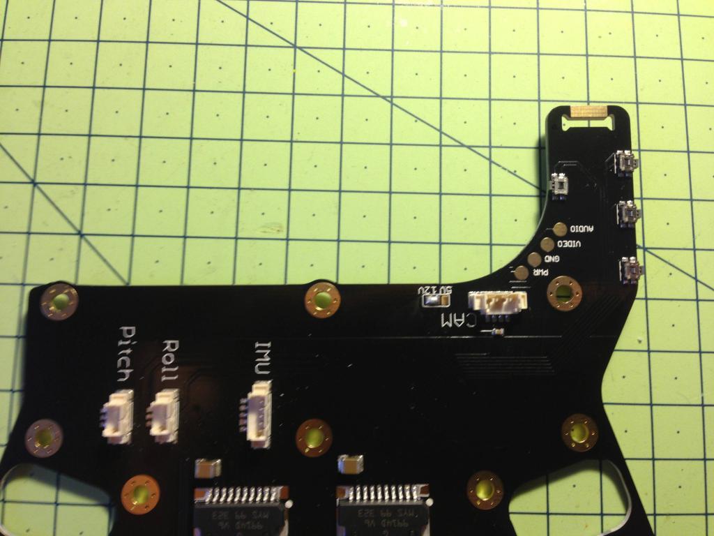

                              Jeg vil nok si at Proen er en god del skjørere enn en standard Discovery. Gimbalen henger helt fremme og selv om den er av metall så er det jo litt finmekanikk, motorer og ledninger som fort tar skade i en kræsj. Opphenget mellom gimbal og topp/bunnplate er med noen gummipropper så disse to hoveddelene er godt isolert fra hverandre i hvert fall.
                              Det er også noen små knapper plassert helt i fronten av en av platene, de kan være litt utsatt.
